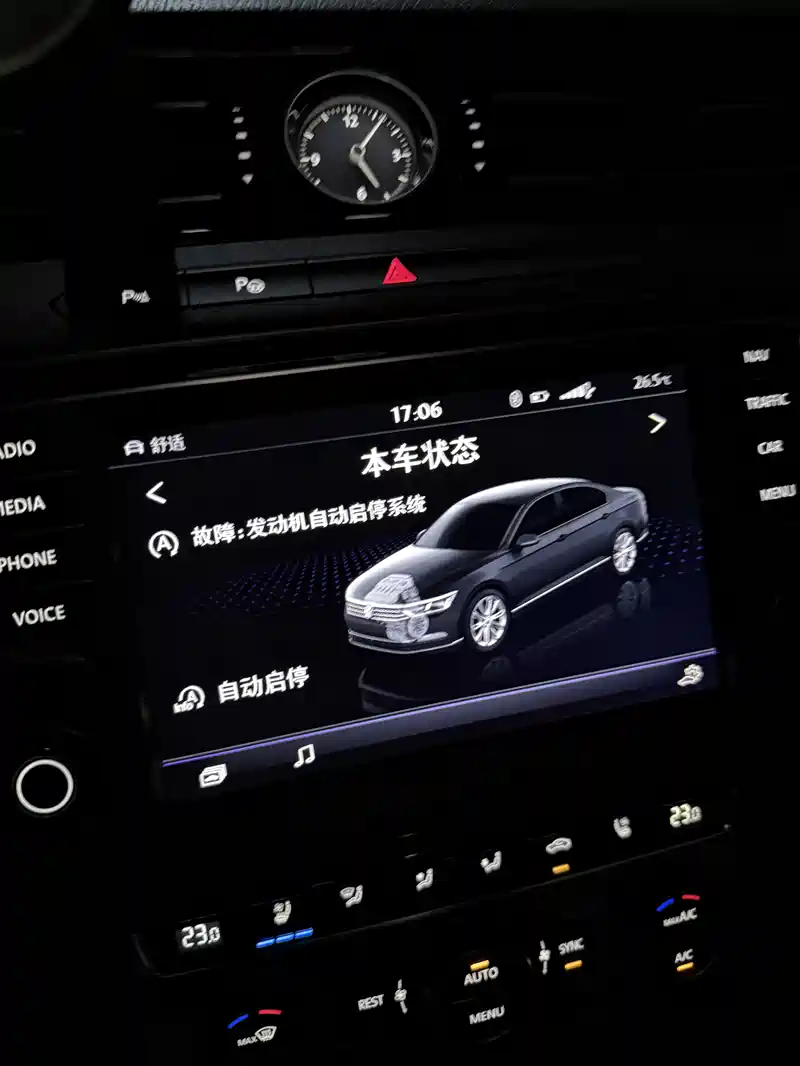

请教一下各位大佬。
之前刷隐藏把自动启停关了后偶尔出现这个提示,但是重新开火就没了,也不会亮发动机故障灯。
但是最近不仅频繁提示自动启停系统故障,而且发动机故障灯一直在亮。

也有可能是启动电池电量不足导致的,带带启停的车子上的电池和普通电池是有区别的,寿命也没有普通电池长。

这种现象首先还是测一下电瓶健康吧,即便是你刚换完不到2年,排除一下也是应该的。
再就是你刷了隐藏之后就出现偶尔自动启停故障,这个不应该出现,不知道你是用什么方式刷的隐藏,是否能够恢复一下再观察观察,搞不好也是刷的不正确导致的。如果确定是刷隐藏导致的,建议换一个刷隐藏的方式(比如齐信和车易升的OBD)或者干脆加装自动启停关闭器更稳妥一些。

首先先用电脑看看报的故障是什么,再看启停功能还好不好用,再判断是哪里出了问题。

先检测下电瓶,电路一般不会有什么问题

第一、刷隐藏真的没必要,25~30块一个启停逻辑反相器买来,撬开按键盖板,半分钟就装好了,以后就默认关闭了,需要用的时候常按打开就可以了(熄火后自动又默认关闭);
第二、去查电瓶吧,大概率这个问题,我新车原厂的电瓶也就用了2年半刚过就报故障只能换了; 如果没有故障灯,你先不用管,有的时候缺电(长时间不开,也会有这个问题,开开就好了)或一些其它状态的时候也不允许启动自动启停的;换不换电池要看打不打着火为依据,不是启停功能能不能用为依据;

你看是不是电瓶缺电了,或者你刷隐藏了给启停刷关了

先查一下电脑,看看电脑怎么提示,再看看电瓶亏电没
