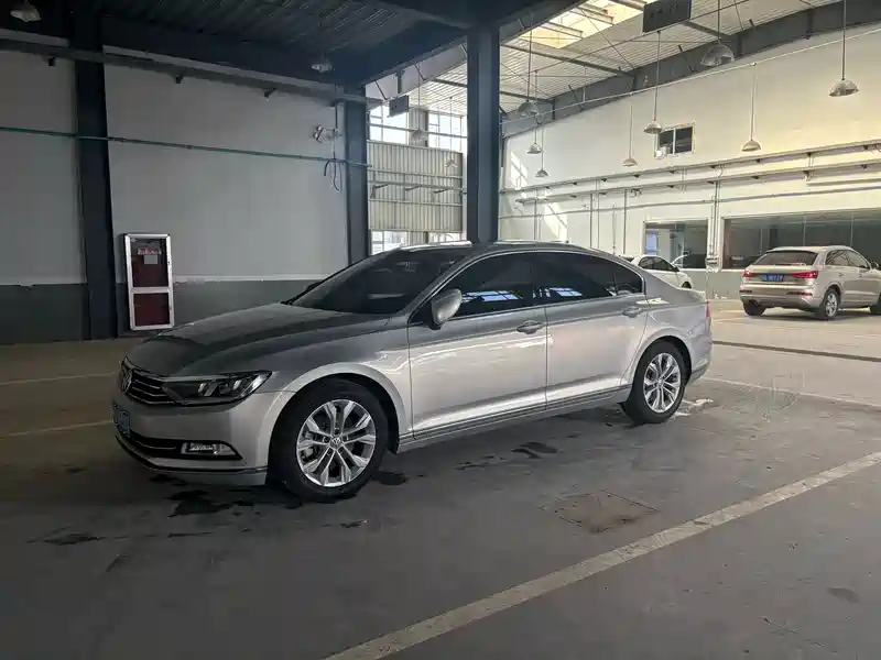

问 17款迈腾高速水温75-80,怠速又升到90,正常吗? 删除 推荐精华 置顶 取消置顶 关闭回复 打开回复 推荐编辑 楼主禁言 移动帖子 重置头像 操作记录 樱桃爸爸_888 0浏览 · 2026-02-22 16:43· 发布于安徽 17款迈腾330,跑高速水温在75-80。怠速一会回到90,而且暖风正常。是怎么回事啊 举报 打开汽车之家 阅读体验更好 相关问题 更多 问迈腾轮毂轮胎 0回答 问迈腾显眼包 0回答 问26款迈腾甄选380 0回答 问迈腾左前轮磨损异常 0回答 问求解答 0回答 问关于保养问题咨询 0回答 全部回复 只看楼主 中庸之道4925 关禁闭 已屏蔽 揽境 这不正常,按理说高速是很好的工况,就算现在气温较低使用冷风拽走了一部分温度,但是要知道EA888的实际工作水温是要达到104-108度左右的,所以根本就不会降到90以下(表显超过100度也是90度)。这个现象可能是节温器故障。暖风正常也是因为7、8十度对人体来说也是非常热的甚至说是烫的,正常跑高速用暖风时由于长时间行驶,有时候不调低空调温度都会受不了的,因此这个“正常”可能还真就是不正常。 02-22 18:03 来自内蒙古 回复 沙发 屏蔽此人 举报 删除 取消删除 禁言 重置头像 共有条对话 > Starry759 关禁闭 已屏蔽 你这台17款迈腾330高速水温75-80℃、怠速回到90℃、暖风正常,基本就是节温器关不严、一直处于半开状态,跑高速时散热太强把水温压低了,怠速没迎面风就恢复正常,不影响安全行驶但会略费油、发动机工况不佳,抽空换个节温器就能解决。 02-22 19:11 来自吉林 回复 板凳 屏蔽此人 举报 删除 取消删除 禁言 重置头像 共有条对话 > 阿杰瑞米瓦德 关禁闭 已屏蔽 奔驰C级 考虑还是节温器的问题,应该是一直处于打开状态,冷却系统大循环一直工作,可以着重检查一下,换个总成就能好。 02-25 12:09 来自吉林 回复 地板 屏蔽此人 举报 删除 取消删除 禁言 重置头像 共有条对话 > 每到周五有力量 关禁闭 已屏蔽 没这么低的水温过。啥都不耽误的话,可能是节温器出问题了。 02-27 09:53 回复 屏蔽此人 举报 删除 取消删除 禁言 重置头像 共有条对话 > 还想在主楼增加内容?点击续写主楼内容 登录 参与更多互动 发表回复 打开App,查看更多评论 首 页 上一页 下一页 末 页 跳 转 取 消 还想在主楼增加内容?点击续写主楼内容 登录 参与更多互动 系统故障 发表回复 图片最多上传9张 微信好友 微信朋友圈 新浪微博 QQ好友 QQ空间 取消 相关推荐 加载中
