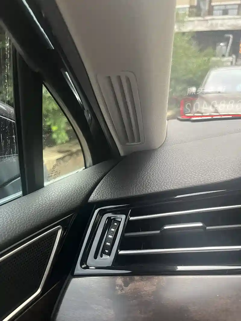

问 下风空调出风口漏水 删除 推荐精华 置顶 取消置顶 关闭回复 打开回复 推荐编辑 楼主禁言 移动帖子 重置头像 操作记录 yct1974 0浏览 · 2025-06-22 06:32· 发布于黑龙江 哈尔滨近期雨水比较多,几乎是隔三差五的下雨,车都两三个月没有洗车了,近几次下雨发现空调出风口滴几滴水,是天窗堵了吗?修理费高吗?谢谢 举报 打开汽车之家 阅读体验更好 相关问题 更多 问迈腾车主进来看看 0回答 问迈腾左前轮磨损异常 0回答 问各位老哥帮忙看下 0回答 问迈腾轮毂轮胎 0回答 问新迈腾差速器异响 0回答 问青岛买迈腾B8 0回答 全部回复 只看楼主 内蒙宏光老白 关禁闭 已屏蔽 五菱宏光S3 如果是天窗排水管堵了自己就可以清理,有条件用给轮胎充气的高压气枪对着排水孔进行疏通,也可以用专用的疏通的器械 网上有看看参考一下,不建议用铁丝之类的容易造成胶管破损 2025-06-22 07:03 来自内蒙古 回复 沙发 屏蔽此人 举报 删除 取消删除 禁言 重置头像 共有条对话 > 内蒙宏光老白 关禁闭 已屏蔽 五菱宏光S3 再观察一下有时候空调出风口有水可能是雨天时候使用空调车内外空气湿度大空调出风口容易形成冷凝水,如果是天窗漏水也不会从空调出风口漏出的。 2025-06-22 07:17 来自内蒙古 回复 板凳 屏蔽此人 举报 删除 取消删除 禁言 重置头像 共有条对话 > 岂可休 关禁闭 已屏蔽 天窗排水堵了,尽快处理。 2025-06-22 07:43 来自黑龙江 回复 地板 屏蔽此人 举报 删除 取消删除 禁言 重置头像 共有条对话 > 中庸之道4925 关禁闭 已屏蔽 揽境 1、这种情况你首先要自查一下天窗排水系统,然后再检查一下空调排水管。2、天窗排水很好检查,打开天窗用矿泉水瓶或其他容器倒水看看是否顺利流出,如果不流或流的慢就可以判定排水管堵塞,如果流的快但车内会进水,就是排水管脱落。3、疏通排水管,用专用的疏通刷,不要用气吹容易脱落,自行疏通一下,应该就可以解决问题;清理排水槽。此方法每年做一到两次可以有效避免排水管堵塞。4、维修也分疏通和更换排水管,一般疏通2、3十就搞定,更换排水管在4S就贵了,一根管65,工时费6、7百,当然也有不黑的只收200工时费。 2025-06-22 10:26 来自内蒙古 回复 屏蔽此人 举报 删除 取消删除 禁言 重置头像 共有条对话 > Starry759 关禁闭 已屏蔽 看一下天窗排水管是不是堵了 2025-06-22 18:26 回复 屏蔽此人 举报 删除 取消删除 禁言 重置头像 共有条对话 > 秦始黄焖鸡 关禁闭 已屏蔽 哈弗大狗 看天窗排水管吧,估计是排水管下边接口开了 2025-06-23 08:11 来自吉林 回复 屏蔽此人 举报 删除 取消删除 禁言 重置头像 共有条对话 > 老E的巴赫 关禁闭 已屏蔽 奔驰E级 赶紧看看天窗排水把 不是堵了就是接口出现问题了 早点处理以免日后严重 2025-06-23 10:03 来自吉林 回复 屏蔽此人 举报 删除 取消删除 禁言 重置头像 共有条对话 > 果味的忧伤 关禁闭 已屏蔽 几年的车?几年没换排水管了?堵的可能性比较小,排水管坏的可能性大,换的话,看是什么车,我那宝来换排水管,途虎报价1200,京东养车会便宜点,开个京东养车会员,会员费加换水管的钱都比途虎便宜,如果是5年以上,建议还是换了吧,2年左右,可以先试试通一下,通一下要不了多少钱,100块钱左右,用汽修店打气的枪通就行 2025-06-23 11:02 来自上海 回复 屏蔽此人 举报 删除 取消删除 禁言 重置头像 共有条对话 > 烈日雄风上秋名山 关禁闭 已屏蔽 就是排水管堵了导致的,没有坏,一般露天停放多更容易出现这种情况 2025-06-23 13:17 来自吉林 回复 屏蔽此人 举报 删除 取消删除 禁言 重置头像 共有条对话 > 行走稻壳 关禁闭 已屏蔽 赶快检查不能掉以轻心,这一般是大众通病,排水管接头老化开裂,水一部分沿管子排出车外,一部分沿着裂缝流进内饰,顶部四个排水管都要打胶或者换成新款 2025-06-24 08:58 来自广东 回复 屏蔽此人 举报 删除 取消删除 禁言 重置头像 共有条对话 > 每到周五有力量 关禁闭 已屏蔽 别着急,观察一下再。 2025-06-26 18:37 来自辽宁 回复 屏蔽此人 举报 删除 取消删除 禁言 重置头像 共有条对话 > 没事爱玩车 关禁闭 已屏蔽 护卫舰07 维修费不高,处理一下就行,或者换个管 2025-06-29 19:20 来自吉林 回复 屏蔽此人 举报 删除 取消删除 禁言 重置头像 共有条对话 > 还想在主楼增加内容?点击续写主楼内容 登录 参与更多互动 发表回复 打开App,查看更多评论 首 页 上一页 下一页 末 页 跳 转 取 消 还想在主楼增加内容?点击续写主楼内容 登录 参与更多互动 系统故障 发表回复 图片最多上传9张 微信好友 微信朋友圈 新浪微博 QQ好友 QQ空间 取消 相关推荐 加载中
