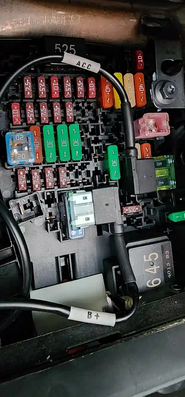

23款330豪华,因为新车电瓶第13个月出现亏电提示,开到4S店检修,技师说是行车记录仪停车监控耗电造成的(即使在软件里关闭也不顶用),于是改变了取电接法,从物理上禁用监控功能,然后检测泄漏电流值在正常范围内,我不是太懂也没多问,但总感觉将常电接Acc上是不是不太妥,既然不用监控,常电是否可以不接,只留ACC线接上?改天我自己试验下,又怕出蚿蛾子!?有大神可以解答一下么?

不用停车监控,常电别接了,只接ACC线就行,字先试试,不行找师傅协助解决。

这样时间长了肯定会亏电我之前的阿特兹就是,熄火状态下行车记录仪也会录像,3年电瓶就显示不足了

如果不想用停车监控,那就可以不接常电,但是你接的方式可能是不对,不接常电的话,常电线也要和ACC一起一同接在ACC上就可以了,要注意两根线的朝向最好是一样的。

因为要停车监控功能所以这样接常电,继而肯定容易馈电,油车不适合使用停车监控功能这也是为啥油车没有哨兵模式的原因

4S店这么改确实能防亏电,但把常电接到ACC上不太规范。如果不用停车监控,完全可以只接ACC线,这样熄火就断电最安全。自己改注意用专用取电器别破线,保险丝要用对安数,接错了可能烧设备。

你还是不要试了,和家用摄像头一样,无论你监控也好不监控也好都要有一火一零,那个ACC属于开关信号线,常火才属于供电线,你给拔了必然不好使
