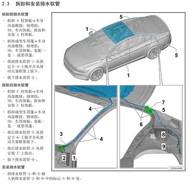

迈腾天窗排水管末端的塞子要不要拆掉,车友们有没有教程,或者图解,修车地方都可以拆么,还是只能去4S店。

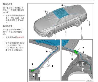

那个不是塞子,而是属于防尘盖,正常维护天窗的话是不会堵塞的用不着主动拆掉。每年都至少清理一次排水槽及疏通一次排水管,疏通的时候尽量别用气吹,用专用的疏通刷,可以避免接头被吹掉。

排水管末端是个类似鸭子嘴一样的形状,不排水时是闭合的,有水才打开,目的是为了防止车轮甩上的泥堵住排水口,感觉直接剪短点会好一些,不用去修理厂,自己就能操作,放个垫子,躺在车下就能看到排水口,一共四个,都在车轮的后面,有的前排水管在前档玻璃下面的排水槽。

迈腾天窗排水管末端的塞子建议拆掉,那个塞子容易堵住排水口导致漏水。自己拆的话要拆A柱饰板和后备箱侧饰板,具体步骤可以看汽车之家的教程。普通修理厂也能拆,不一定非要去4S店,记得拆完要清理排水口并做好密封。

B8的话 排水口 末端是在 前风挡玻璃的下面, 需要打开前机盖 ,拆掉 前风挡下面的 挡水板。然后 就能看到。
需要 低头 斜向上 去看。
如果 堵塞 你可以 用长点的 木棍啥的  去来回 拨动它, 有可能就通了,(先在天窗排水槽里到上水)
大多都是塞头 轻微 堵塞,由于 水流没有压力, 倒是 轻微闭塞 就不通水。

我不太建议拆,他主要是个防尘的左右,要是真没啥用的话车也不会这么设计了

像一个止逆阀似的,自己都可以操作,拽掉就行
