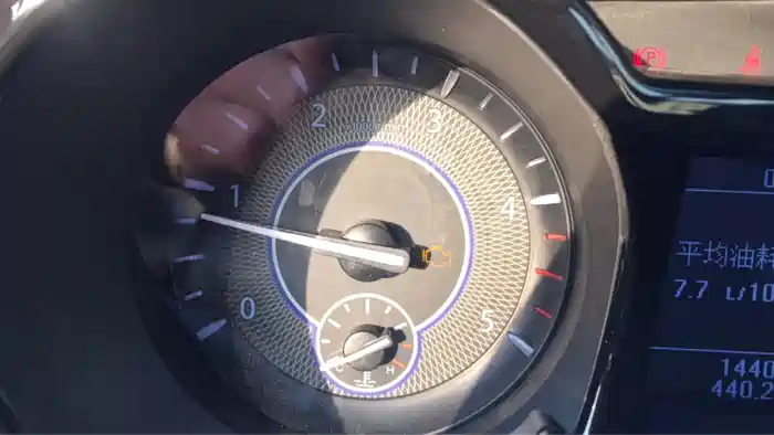

国六域虎5,1千公里亮故障灯
H768AHFD
0浏览 · 2020-01-04 21:41
故障灯问题

你这车行驶一千公里,你发动机故障灯亮了,可能是,你使用的燃油不好造成的。如果咱有没有问题,那么必须到4s店检查一下,先用解码器读取故障码,然后根据故障码的提示在维修。发动机故障灯亮的表示发动机系统有问题。

发动机故障灯亮可能的原因,可能性太多了,大概分为以下三类:
1、假故障。报出故障代码,但工作正常,可能是某一次的操作超出电脑的控制范围,电脑反馈的故障代码,可以先行消除,之后再看看是否还跳故障码。
2、小故障。发动机没有特别明显的故障,根据电脑检测信息以及进一步的检查发现真的存在某种故障,不影响正常驾驶或者影响很小,需及时发现及时解决。比如进气压力传感器故障等。
3、大故障。此类故障通过肉眼和驾驶感受即可感觉到,并且严重影响发动机的正常工作,需立即进行维修。比如发动机明显动力不足,很有可能是氧传感器的问题等。
发动机故障灯亮,并不意味着发动机就不能工作了。首先故障灯亮起,是一定需要检测维修的,如果您刚好在维修站附近,可随时去检查最好还是立即去检查为好,如果您所处位置离维修站很远,又恰巧没有时间去维修站检查,只要感觉发动机没有明显的故障,您大可先办您的事情。
只是有几点需要注意。
1、行车过程中不要像平时那样开车,最好保持低速行驶。
2、时刻注意机油表是否报警,机油如果严重缺失,是万万不能开车了。
3、时刻注意水温表(防冻液)是否报警,如果水温过高并且长时间行车,汽车抛锚是肯定的。
发动机故障灯亮,通常如果没有特别明显的故障,谨慎一点低速行驶还是可以的。可能是一些小毛病,也可能没有毛病(假故障),但若发动机有明显的故障比如异响严重、抖动严重、发动机冒烟等,一定不要上路行驶,最好是联系维修店等待救援。

    故障码指向EGR阀,有可能是EGR阀卡滞了,
    wys801 关禁闭 已屏蔽
    楼主,通症,国六用国五的EGR伐,电脑也不升级,造成新车故障

    H768AHFD 楼主 关禁闭 已屏蔽
    at9ekz32d 2020/01/04 23:23:55 发表在 4楼
    是这个问题,阀有异响,车动力不足

    我的2019年9月的汽车。先是PDF灯亮。老是PDF不自动再生。后故障灯亮。去4S  N次都解决不了问题。灯亮限扭矩 都打算换车了。修了几天又亮。反正国六就这样。小白鼠

    EGR阀问题,我的3千公里就换了,通病
    唯1的执著 关禁闭 已屏蔽
    质保期免费更换

    国六发动机EGR阀体采用水冷散热后,由于过多烟尘聚积在阀板出口,形成卡滞,去维修站即可免费更换。

    提车3天发动机故障灯就亮,打几次火才能起车
