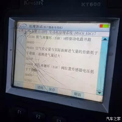

H768AHFD 关禁闭 已屏蔽
是这个故障吗?
唯1的执著 关禁闭 已屏蔽
H768AHFD 2020/01/04 21:36:37 发表在 4楼
是这个故障吗?
是的,我的我EGR阀已更换了,换了就好了,通病
