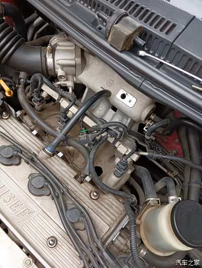

空流传感拆下来看未见异常,不过电子东西不好说。碳罐师傅用嘴吹了下说是正常。

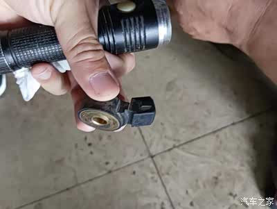

拆这个爆震传感器太费劲。

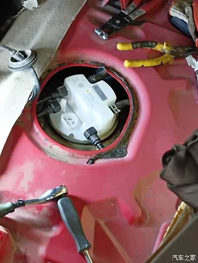

十五年的老心脏直接换新了,这个车的碳罐集成在油泵上,不知道是否属于反人类设计。
我的小炫丽2009年5月落户,至今跑了4万KM左右,最近几年每周溜溜油水电,基本不用这个车了。五月初在某私营检测站暴力年检之后(不确定是否因果关系)次日下午出现启动困难。具体症状为:只要停放超过24小时,就出现冷车启动困难,要连续扭着启动钥匙、配合不断扇着油门,连续2-3次以上才能启动,而且只要脚一放油门就熄火,必须在勉强着车后反复扇油门至3千转才能怠速稳定。而且,只要成功打着火一次之后,一天之内随便启动都是正常情况(一把就着),随便开,加速也不顿挫,油耗也正常,车厢也没有汽油味。。

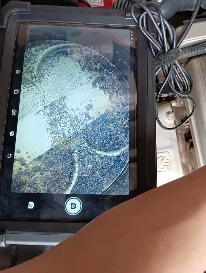

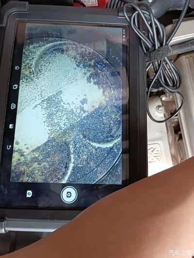

目前,已经做了以下检查:1、更换油泵总成,2、更换火花塞,3、检查了碳罐电磁阀(吹气检查),4、检查了空流、凸轮轴、爆震、车速四个传感器(接触头未见异常)4、更换了中石油的92#并用了燃油宝,5、检查蓄电池正常,6、机油才换半年,跑了1千多公里。7、读取行车电脑未见故障码!!8、防冻液才更换1年,水温传感器未拆,但是温度上来熄灭、温度下去蓝灯亮起,工作正常就没有动它。
