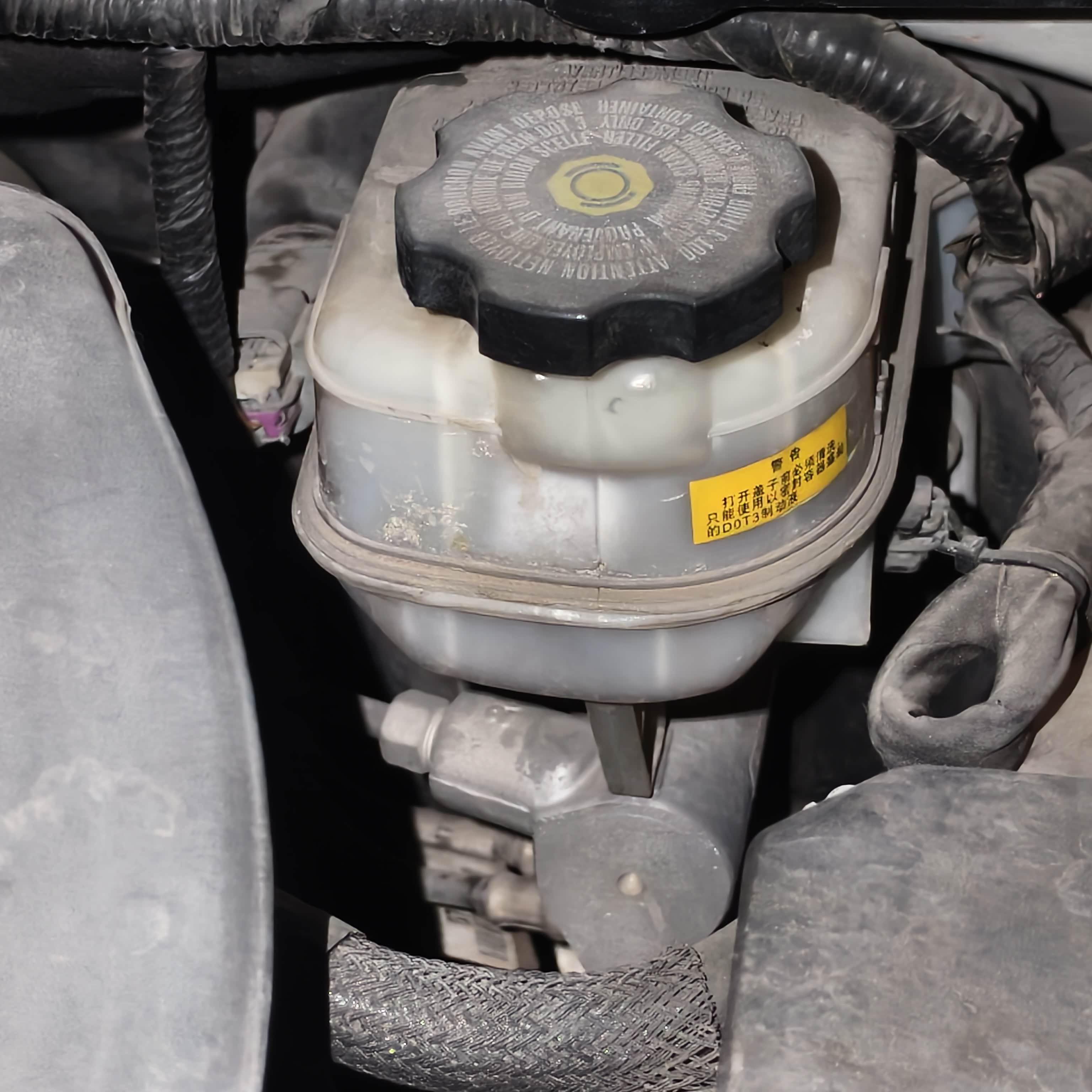

各位大神,一问,这个样子显示是不是防冻液烧干了呢?srx2015款精英型,需要加哪种防冻液呢?二问,下午车子发动时ABS突然亮了,但是加油后又熄灭了,还需要区维修吗?

这个壶是刹车油壶,不是防冻液壶,刹车油在正常刻度范围,没烧干。防冻液在发动机舱的膨胀水壶里,一般用DEX-COOL长效防冻液。ABS灯亮了又灭,多是轮速传感器脏了或信号干扰,可先清洁传感器,若频繁亮起再去检修。

没有防冻液也不会有单独的显示,只有你打开机盖自己看刻度线,防冻液有没有是看水温表的,abs跟加油是没有关系的。
