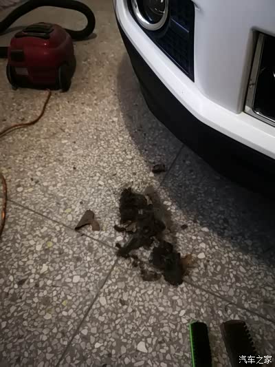

我的车就是这种症状,风扇老是转,水温表显示正常,自己把水箱冷凝器散热片清理后就正常了
2023-04-19 18:12 来自江苏 回复
