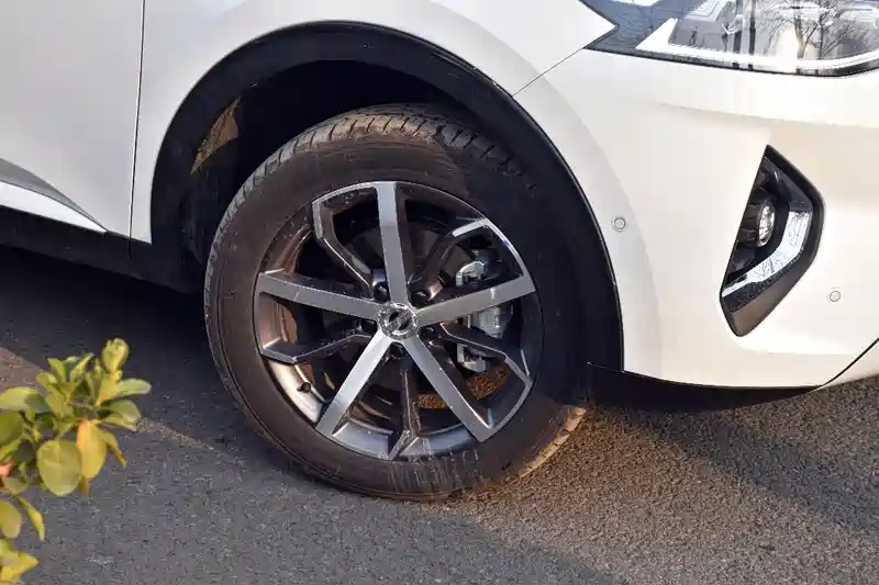

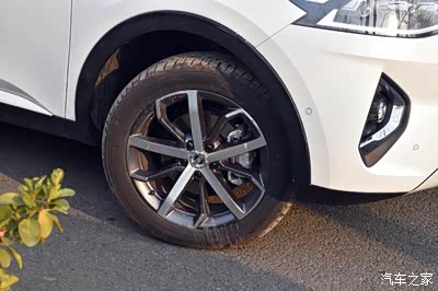

这个车的轮胎就像是人的鞋子一样,轮毂就像是人的双脚,双脚保养好了可以不用换,但是鞋子这玩意就算再保养,也都有损坏的那一天。所以就想知道一下,这个轮胎更换的标准是啥?到底是看轮胎的花纹,还是使用年限?什么样的就需要更换了?还有就是买什么牌的比较好。
