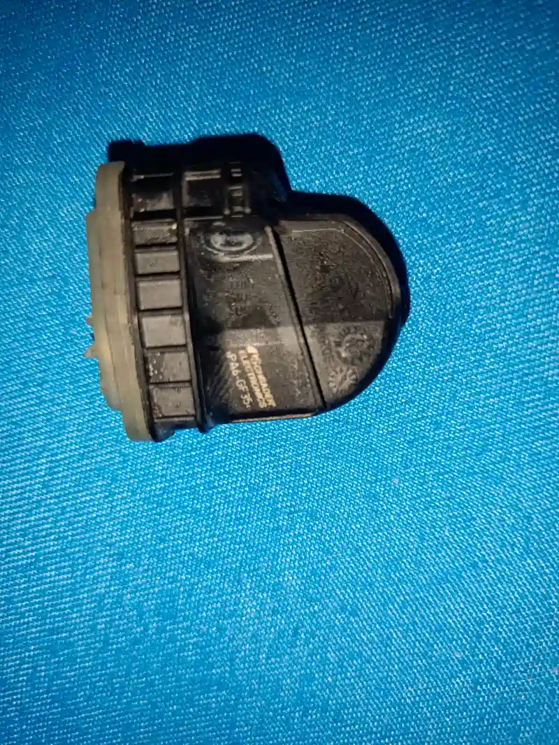

哪位老铁知道这种胎压监测传感器怎么拆开?
哪位家人知道这种胎压监测传感器怎么拆开。
白云伴鸟飞 关禁闭 已屏蔽
标致5008
胎压传感器的电池没有办法进行更换,因为这个都是直接密封到里面的,拆开就坏了。

这个东西拆不开的没有办法单独更换电池,只能是去更换总成。

4S给的答案是整体的, 只能整个换.

    我换了电池,这个是技术活,慢慢来哟,一共4个传感器电池,在X宝购买带焊角的电池型号是日本生产 麦克赛尔CR2032HR买T41的千万别买错了, 尽量选择这个品牌,专门用于极限温度的电池,价格是48元一套带密封胶一管,(千万记住从轮胎卸下来传感器一定要记这是那个轮胎卸下来的,要是记不住就拿纸一个一个包起来写下来前后左右轮胎的传感器)剩下的就是拿壁纸刀切割传感器上面的白塑料盖,小心手了,切割开把线路板从里面拿出来 里面就看见电池了,用电烙铁焊下来,再换上新电池就OK了,(千万记住电池分正负极的,不要焊错了,线路板烧了或者电池急速放电)新电池电压是3V的,有2种办法:1.电池焊接完毕用密封胶密封起来24小时以上,记住白塑料盖上面有小窟窿千万不要密封上,那是气压进气孔,2.直接拿电烙铁热熔壳体与白塑料盖,密封严就可以了,我是第二种办法改的。换完电池后先不要安装轮毂上,把传感器放在车里,开车去浪里个浪几公里,这时车里仪表盘就陆续显示胎压过低,直到四个或者你换电池轮胎显示胎压过低,这就是你换电池成功了。你就可以安装轮毂里了............我是东北的,每年都换雪地胎,先头天换雪地胎时把传感器拆下来换电池,过两天再去安装传感器的,工时费4个轮胎80元。 完毕
