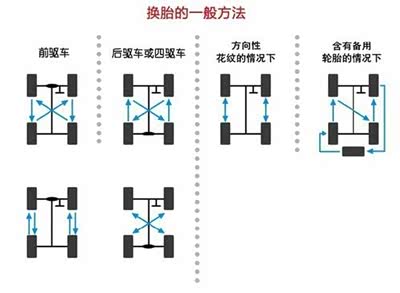

有固定顺序吧,还是都是前后交叉?轮胎前后倒换是啥顺序?

轮胎换位指的是前轮和后轮轮胎纹路磨损的不一致,前轮的压力和转向要比后轮严重,所以每行驶2万公里左右建议进行轮胎换位,轮胎换位应根据汽车地重心和驱动轮轮胎决定换位顺序。四轮或后轮驱动的车:将左前轮换到右后轮、右前轮换到左后轮、左后轮换到左前轮、右后轮换到右前轮。前轮驱动的车:将左后轮换到右前轮、右后轮换到左前轮、左前轮换到左后轮、右前轮换到右后轮。(单向轮胎只能进行前后轮调换,不能左右调换)

交叉,四轮换位:轮胎换位是汽车保养的方式之一。因为种种因素,导致汽车的轮胎不均匀磨损,影响轮胎的整体使用寿命,因此要定时的给汽车轮胎进行换位。一般如果是新车的话,大概行驶一万公里左右做一次四轮换位,随后则调整在五千公里至一万公里的换位周期。

通常,您只需要在20000 公里左右对车轮进行一次调整。具体用情况决于您的个人使用习惯,喜欢急刹或者急速的车主,因为轮胎会很快磨,需要提早更换。轮胎换位对调是基于轮胎的磨损程度,而不一定是行驶公里数来确定的。通常在城市的正常行驶并且强度不高,可以选择40000公里前后置换,而在80000公里时四个轮子全部置换就行了。

车轮对调一般都是10000公里做一次的,交叉对调就行了,就是车轮左前换右后,右前换左后就可以了。如果是有胎压监测的,你需要拆下来轮胎更换,这样轮毂是不变的,轮胎是更换的,就不会影响胎压监测。

一般轮胎每运行10000至20000公里的时候把前后轮胎进行换位的,防止轮胎磨偏的。前后或者交叉换位。
