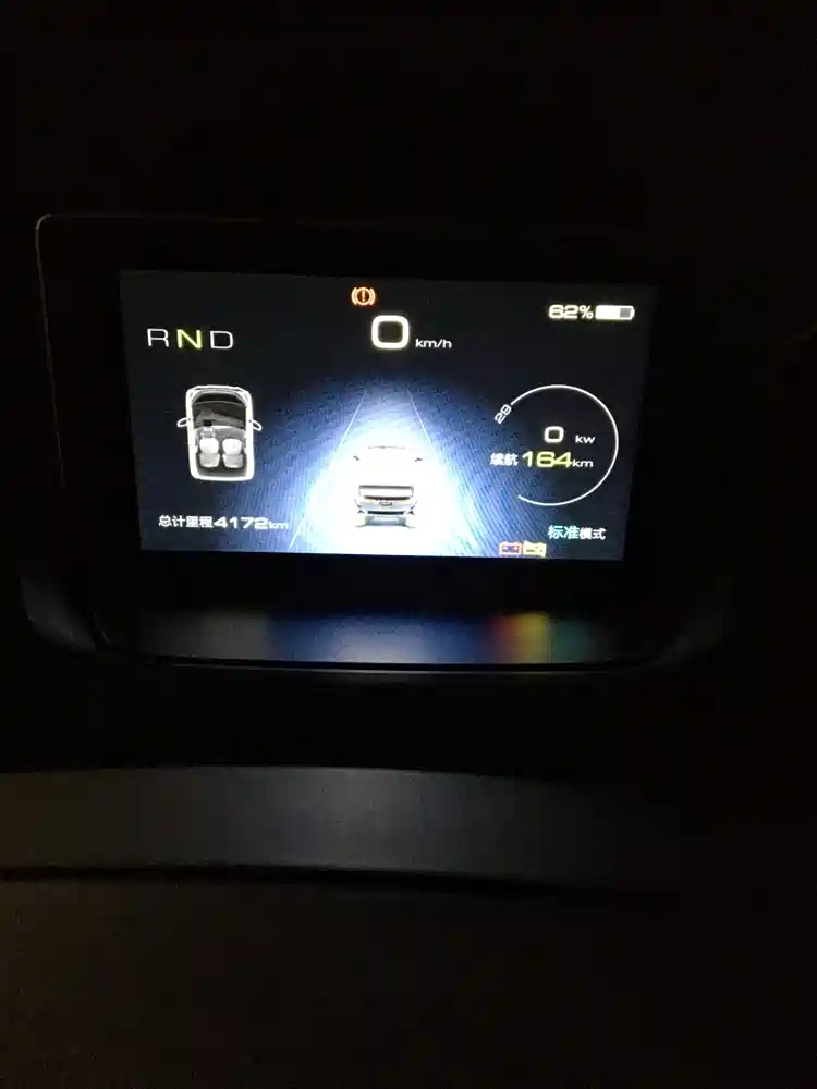

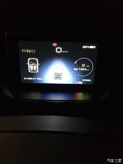

之前都一直显示的,不知道怎么弄,现在不显示时间了,有谁知道怎么弄吗?

按了,没有显示
