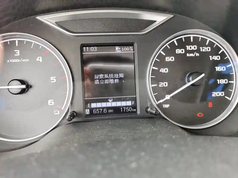

问 锐琪6故障,有出现过这种情况吗

锐琪6刚买的出现尿素系统故障。我这内蒙。天天挺暖库,4S店领我加的尿素。一直没?过别的,怎么回事

  故障现象:车主反应车辆无力,尿素消耗正常,急加油能发现消音器往出排少量白烟。 故障分析:用诊断仪读取故障代码为发动机排放超标,没有其他故障。拆下尿素喷嘴用诊断仪做喷射测试并没有发现异常,检查中发现高温催化管内尿素大量结晶堵塞严重,于是拆下排气弯管清理并用气带清理催化器陶瓷表面附着的碳烟。更换尿素溶液试车故障消失。 故障总结: 尿素结晶出现故障后尿素大量存积在排气管内部,不光造成了发动机排气受阻无力,还会造成排放超标,几个驾驶循环后OBD限扭。主要原因多为尿素质量不达标导致的。

才1千多公里的车尿素就出问题了。。老火。。不知道会不会保修啊?

好像柴油车都有这个问题吧,我看长城炮论坛也有这个问题

    尿素最好是在4S店加
