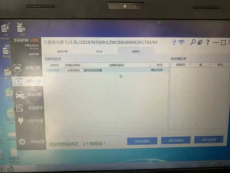

问 大家帮我看看,有没有和我一样情况的 删除 推荐精华 置顶 取消置顶 关闭回复 打开回复 推荐编辑 楼主禁言 移动帖子 重置头像 操作记录 胖哥小小车 0浏览 · 2023-06-06 19:32· 发布于黑龙江 五菱荣光新卡1.8双排单后轮,黄色发动机故障灯已经亮了四次了,电磁阀换了,怀疑是油箱盖,也有可能是蒸发箱,这是怎么了? 举报 打开汽车之家 阅读体验更好 相关问题 更多 问荣光新卡CNG是什么 0回答 问买新车的注意一下 0回答 问五菱新卡 0回答 问发动机漏油 0回答 问荣光新卡2.0 0回答 问五菱荣光新卡 0回答 全部回复 只看楼主 乌兰浑迪599 关禁闭 已屏蔽 车辆报蒸发系统泄露故障,说明在车辆车辆蒸发排放系统中,管路内的压力到不到系统要求所以才会报故障,如果已经更换过电磁阀了,那么可以检查下管路是否有漏气的问题,油箱盖的话如果有条件可以替换一个试下,油箱盖密封不好也是会出现漏气的。 2023-06-07 10:54 来自北京 回复 沙发 屏蔽此人 举报 删除 取消删除 禁言 重置头像 共有条对话 > 全新悦动车友裙MM我 关禁闭 已屏蔽 悦动 多少公里 2023-06-22 11:25 来自广西 回复 板凳 屏蔽此人 举报 删除 取消删除 禁言 重置头像 共有条对话 > 还想在主楼增加内容?点击续写主楼内容 登录 参与更多互动 发表回复 打开App,查看更多评论 首 页 上一页 下一页 末 页 跳 转 取 消 还想在主楼增加内容?点击续写主楼内容 登录 参与更多互动 系统故障 发表回复 图片最多上传9张 微信好友 微信朋友圈 新浪微博 QQ好友 QQ空间 取消 相关推荐 加载中
