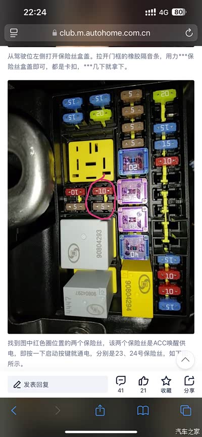

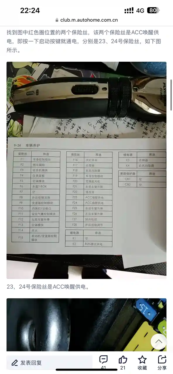

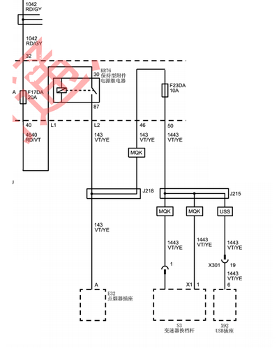

请问一下 我的点烟器没有电 但是我看了手册 我知道哪一个保险丝是点烟器,确实断了,但是后排充电也没有电,这个是哪个保险丝还是说跟点烟器是一路?

wayoune 关禁闭 已屏蔽
福瑞迪
如果17断了后排充电口没电,可以判断是与点烟器一路的。如果换了新保险丝还没电,要进一步检查K3继电器

cardoctor 关禁闭 已屏蔽
根据你的图片、上面不是写着17号保险丝么、检查17号保险丝、或者你有万用表可以测一下是不是断了、更换一个、23和24不对
2025-02-11 04:43 来自浙江 回复

wayoune 关禁闭 已屏蔽
福瑞迪
换了17,还没电吗?
2025-02-11 17:02 来自广东 回复
wayoune 关禁闭 已屏蔽
福瑞迪
2025-02-11 17:06 来自广东 回复
