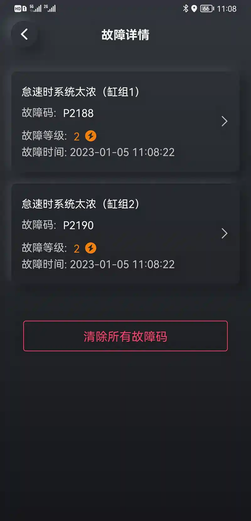

赛威发动机报故障:缸组1、缸组2怠速时系统过浓
德州车友9161792
0浏览 · 2023-01-06 07:07· 发布于山东
发动机故障码:P2188和P2190求教各位大神指点。
吐鲁番654 关禁闭 已屏蔽
怠速时系统过浓相关的原因及处理方法如下。第一就是发动机内部积碳过多导致的这种现象需要清理一下发动机内部积碳。第二就是车辆的高压油泵有问题,或者是喷油嘴喷油量过大,这个是需要检查一下高压油泵和喷油嘴。第三种情况就是车辆相关的真空管路有漏气的现象,需要检查一下碳罐电磁阀和废气阀
2023-01-06 16:29 来自北京 回复
羁绊丶2019 关禁闭 已屏蔽
SLS赛威
你看看进气系统有没有漏气,看看真空罐有没有烂。。。看一下燃油压力情况。大概率是这两个方向的问题!
2023-01-07 00:01 来自广东 回复
xtsql 关禁闭 已屏蔽
最后是什么问题导致的?  我的这周也出现了这个故障码
2023-03-20 14:15 来自广东 回复
xtsql 关禁闭 已屏蔽
我也出现了这个问题,我的是高压油泵损坏。更换后解决了
2023-08-16 11:51 来自广东 回复
