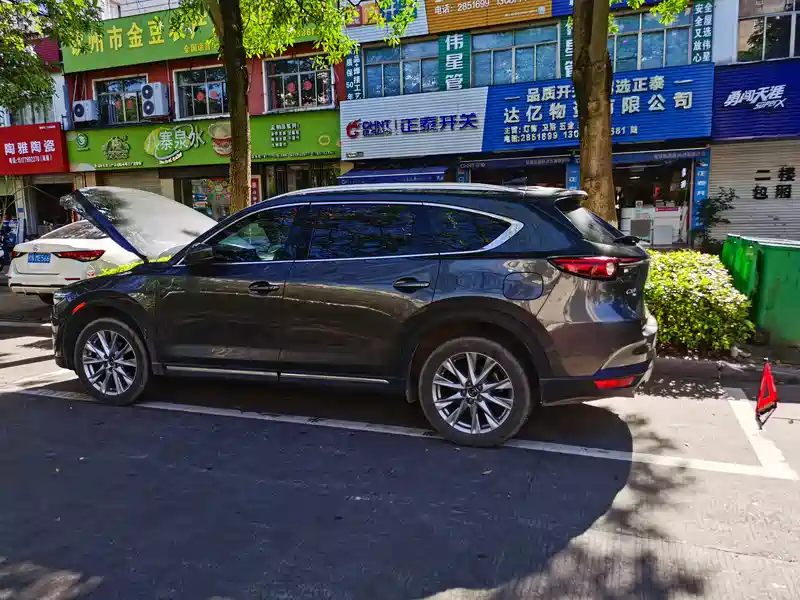

10.1外出参加外甥婚礼(我9.30先开车带着父母先到目的地,10.1当天,我弟开着杠八载着小孩大人7人随后)。谁想,接到我弟的电话说,车子抛锚了,起动不了。我心急火燎的赶到现场,以为是电瓶没电了,就找了当地的维修师傅过来检查,发现是燃油泵不上油,维修师傅当时就建议更换燃油泵。因现场无法维修,只能拖车。由于当地没有配件,国庆期间也发不了货,需要等到5号,心情瞬间跌落底谷
当时报的是保险救援,国庆排单紧张,从下午两点一直等到晚上九点才将***到修理店。杠八是个人的第三辆车,也是最喜欢的一辆,但也是杠八让我第一次感受了在路上抛锚被拖车的尴尬。
原本计划一家人参加完婚宴后,趁着国度假期到处走走,但车子出问题后,也没了心情。打算第二天开亲戚的车回家,车就丢在修理店等修好后再开回去。为确认是否是油泵故障造成的问题,我让维修师傅先读一下车子故障码,然后再检查油泵线路。如都没有问题,就更换油泵。第二天,维修师傅打来电话,“车子有一个故障码(P0463 油面传感器A电路电压过高),油泵线路正常,将燃油泵的插头重新拔插(燃油泵问题召回更换过一次,是否是更换时插头没有插好造成的,无法确定。这种可能应该很小。),车子能正常起动了”,但还是建议我更换燃油泵,说可能是油泵高温造成的电压过高。我问了开修理店的朋友,他说该故障码也有可能是拔线造成的,可以先开车回来,再做进一步检查 。
车子是正常了,但这一次熄火让我有了心理的阴影,也无心游玩,拿到车就回家了。由于担心在高速上发生熄火,不敢走快速车道,也不敢开快,最后有惊无险,安全到家,直到现在也没有发生过熄火的情况。

熄火后推到路边等待救援
由于国庆救援排单紧张,一直等晚上九点,终于等来救援拖车。
