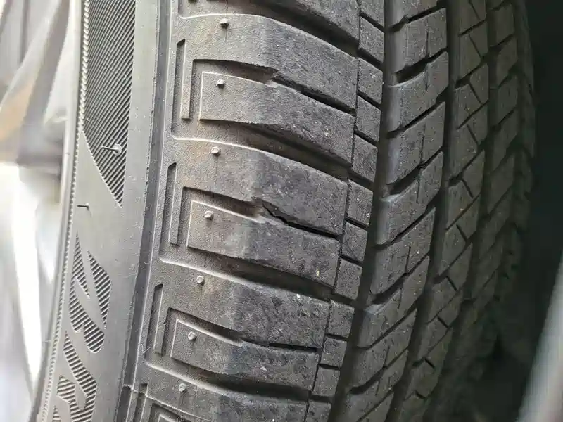

轮胎花纹开裂 删除 取消推荐 置顶 取消置顶 关闭回复 打开回复 推荐编辑 楼主禁言 移动帖子 重置头像 操作记录 广州车友6147196 0浏览 · 2025-01-07 08:27· 发布于广东 22出厂的轮胎跑了2万公里,昨天补气的时候偶然发现左前轮胎面外侧花纹趾间有开裂,这种情况需要处理吗,各位车友有没有出现过此问题?是不是和轮胎气压不足有关? 举报 打开汽车之家 阅读体验更好 相关问题 更多 问找二手马自达cx-8 0回答 问请教!关于cx-8! 0回答 问电池管理系统 故障 0回答 问糟心的国庆假期 0回答 问cx-8主副驾的座椅 0回答 问越南杠八后杠 0回答 全部回复 只看楼主 爱专研的一修 关禁闭 已屏蔽 和悦 图片看轮胎目前开裂的这个口子太大了,虽然苔花还比较好,但这个裂痕比较深。继续使用的话很容易出现爆胎,建议更换掉,更换的话可以换一只,但是要跟原车的这个品牌和型号相适应是要一样的 2025-01-07 08:27 来自吉林 回复 沙发 屏蔽此人 举报 删除 取消删除 禁言 重置头像 共有条对话 > 山东的小伙 关禁闭 已屏蔽 宝骏560 图片中轮胎花纹开裂,这个一般都是碾压到比较尖锐的异物导致的开裂第一,根据您描述的车辆行驶的公里数并不多,所以说图片中这种相关的状态看一下有没有露出里面的钢丝,如果没有漏的话,可以正常使用,没有任何问题。第二,如果稍微的掰开,能看到里面的钢丝,这种情况安全性考虑,最好是更换新的轮胎。 2025-01-07 08:28 来自山东 回复 板凳 屏蔽此人 举报 删除 取消删除 禁言 重置头像 共有条对话 > 大胖橘分橘 关禁闭 已屏蔽 轮胎气压不足使轮胎的接地面积会增大,特别是轮胎外侧部分会承受更大摩擦力。看图片裂痕很深了,尽快换了吧,否则会引起爆胎。 2025-01-07 08:32 来自吉林 回复 地板 屏蔽此人 举报 删除 取消删除 禁言 重置头像 共有条对话 > 弱水叁仟888 关禁闭 已屏蔽 马自达CX-8 正品是这样的😄 放心用,用几年换米胖子,朝阳都可以 2025-01-07 08:46 来自湖南 回复 屏蔽此人 举报 删除 取消删除 禁言 重置头像 共有条对话 > 秦始黄焖鸡 关禁闭 已屏蔽 哈弗大狗 这没啥问题,踏面估计当初应该设计就是要分开的,要不然整体一块早晚也得裂开 2025-01-07 10:39 来自吉林 回复 屏蔽此人 举报 删除 取消删除 禁言 重置头像 共有条对话 > pol78565 关禁闭 已屏蔽 如果是我 我不会换 2025-01-07 10:44 来自四川 回复 屏蔽此人 举报 删除 取消删除 禁言 重置头像 共有条对话 > 火爆大辣椒椒椒 关禁闭 已屏蔽 换一次太贵市区还能再开一段时间,上高速就尽快更换吧。 2025-01-07 13:37 来自吉林 回复 屏蔽此人 举报 删除 取消删除 禁言 重置头像 共有条对话 > qgump 关禁闭 已屏蔽 锋驭 这个位置裂开一点儿,问题不大 2025-01-08 20:11 来自河北 回复 屏蔽此人 举报 删除 取消删除 禁言 重置头像 共有条对话 > 男大妈 关禁闭 已屏蔽 马自达CX-8 这个可能是划伤哦!我自己的轮胎也被刀片划伤了,能看到线层,就换掉了! 2025-01-09 11:45 来自重庆 回复 屏蔽此人 举报 删除 取消删除 禁言 重置头像 共有条对话 > 天津车友9190165 关禁闭 已屏蔽 我也22年的,4万多,同款胎,基本地库放着,胎壁很多细裂纹,已换马牌。 2025-01-09 12:48 来自河北 回复 屏蔽此人 举报 删除 取消删除 禁言 重置头像 共有条对话 > 长J欧巴 关禁闭 已屏蔽 22年的胎有啥怕的,我的是18年的胎,这个月才换朝阳,因为跑得少,换胎师傅说你的胎压根没必要换,只要侧面没有裂痕就问题不大 2025-01-15 11:29 来自广东 回复 屏蔽此人 举报 删除 取消删除 禁言 重置头像 共有条对话 > 马自达玩家 关禁闭 已屏蔽 原车普利司通就是老化快,胎壁容易裂纹 2025-06-23 21:34 回复 屏蔽此人 举报 删除 取消删除 禁言 重置头像 共有条对话 > 还想在主楼增加内容?点击续写主楼内容 登录 参与更多互动 发表回复 打开App,查看更多评论 首 页 上一页 下一页 末 页 跳 转 取 消 还想在主楼增加内容?点击续写主楼内容 登录 参与更多互动 系统故障 发表回复 图片最多上传9张 微信好友 微信朋友圈 新浪微博 QQ好友 QQ空间 取消 相关推荐 加载中
