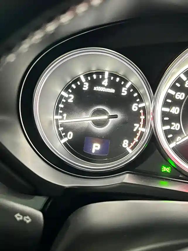

这个怠速是不是有点高?请大神指点

这个怠速在750左右,很正常,启车时稍高

根据你的问题正常怠速的话800左右、一般冷车怠速高一些、等几分钟会降到800左右、你这个怠速正常的

在正常热车之后发动机的怠速应该在750转左右,如果怠速偏低,一般是因为节气门脏了,可以清洗一下节气门,但是在冷车状态下,一般转速能够达到1200转到1500转这个是因为冷车高怠速的原因。只要在后期使用中没有出现怠速不稳的情况,您图片当中这个转速是在正常范围之内的。

这个转速的话是属于正常的,没有问题。正常就是在800转左右,这边定期在4万km清洗一下节气门,使用诊断电脑做一下匹配就可以了。

马自达的本身设计启动时,都会把发动机温度提高,声音会大,但是过了几份钟会正常的……

水温还没升起来?

正常的不能再正常了。

你的怠速正常,与我的差不多!很合理的怠速。
