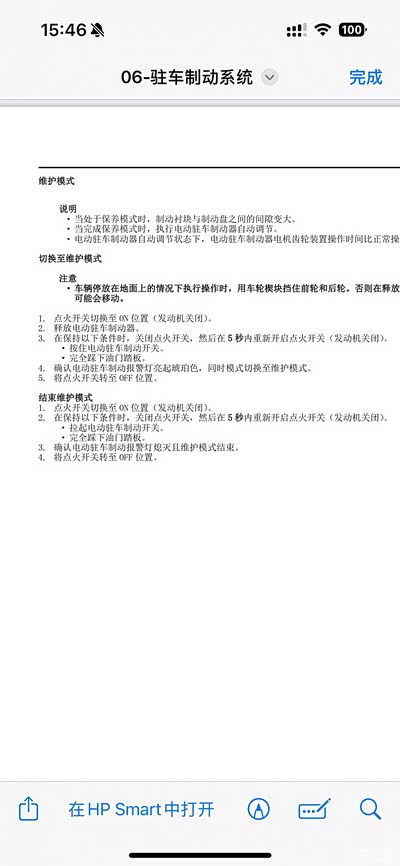

问 杠八换刹车片,怎样进入维修模式? 删除 推荐精华 置顶 取消置顶 关闭回复 打开回复 推荐编辑 楼主禁言 移动帖子 重置头像 操作记录 qgump 0浏览 · 2024-11-29 14:12· 发布于河北 杠八换刹车片,怎样进入维修模式? 举报 打开汽车之家 阅读体验更好 相关问题 更多 问cx-8主副驾的座椅 0回答 问更换刹车油。 0回答 问空调压缩机润滑油 0回答 问CX-8加防冻液 0回答 问好久没有回来论坛了 0回答 问过年前3天去保养汽车 0回答 优质解答 男大妈 关禁闭 已屏蔽 马自达CX-8 2024-12-03 17:26 来自重庆 回复 屏蔽此人 举报 删除 取消删除 禁言 重置头像 共有条对话 > 全部回复 只看楼主 小伟杰 关禁闭 已屏蔽 雷克萨斯IS 这车更换刹车片首先是需要使用诊断电脑进入维修模式进行更换,不然的话,刹车片更换好之后会出现手刹,不能用仪表报故障码。更换流程就是打开点火开关诊断电脑进刹车系统的特殊功能里面就有维修模式,点开之后正常更换刹车片就可以了。 2024-11-29 14:14 来自贵州 回复 沙发 屏蔽此人 举报 删除 取消删除 禁言 重置头像 共有条对话 > 杨FleXRay 关禁闭 已屏蔽 宝骏730 你好,马自达C X 8八这个车辆更换这个后刹车片进入维修模,首先第一步我们用诊断电脑连接车辆,然后通过这个电脑进入马自达系统找到这个电子驻车刹车系统,然后进入以后通过这个点击特殊功能特殊功能里面有这个更换电子手刹电击释放选项,我们可以首先进行点击更换电子手刹刹车片电机后,以后刹车电机会进行工作,工作响声停止以后,我们进行这个更换后轮刹车片更换好以后再用电脑进行这个,释放电子手刹电机就可以了, 2024-11-29 14:15 来自浙江 回复 板凳 屏蔽此人 举报 删除 取消删除 禁言 重置头像 共有条对话 > qgump 楼主 关禁闭 已屏蔽 锋驭 真有机器人呀 2024-11-29 14:16 来自河北 回复 地板 举报 删除 取消删除 禁言 重置头像 共有条对话 > 超级奶爸t 关禁闭 已屏蔽 你看我帖子有 2024-11-30 08:17 来自广东 回复 屏蔽此人 举报 删除 取消删除 禁言 重置头像 共有条对话 > 男大妈 关禁闭 已屏蔽 马自达CX-8 2024-12-03 17:26 来自重庆 回复 屏蔽此人 举报 删除 取消删除 禁言 重置头像 共有条对话 > 阿基波罗ITT噶尔法 关禁闭 已屏蔽 帕萨特 更换刹车片可以私信我保真价优!ITT噶尔法刹车片和阿基波罗进口原装刹车片 10-01 09:18 来自河北 回复 屏蔽此人 举报 删除 取消删除 禁言 重置头像 共有条对话 > 还想在主楼增加内容?点击续写主楼内容 登录 参与更多互动 发表回复 打开App,查看更多评论 首 页 上一页 下一页 末 页 跳 转 取 消 还想在主楼增加内容?点击续写主楼内容 登录 参与更多互动 系统故障 发表回复 图片最多上传9张 微信好友 微信朋友圈 新浪微博 QQ好友 QQ空间 取消 相关推荐 加载中
