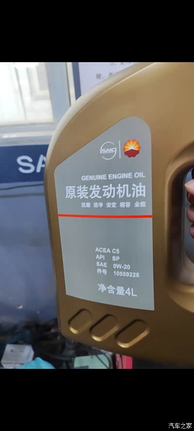

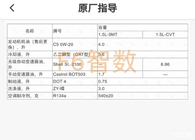

2023款荣威i5机油是SP还是C5标准,车主手册是C5,机舱内贴纸是SP.

C5是欧标的。 Sp是美标的。理论上,sp兼容c5。不过都是自吸发动机,无所谓了。首保的机油,你看标准就知道了。在你认的信得过的网站注册你的车架号,他给你匹配的东西都可以。不用自己再分辨什么配件了 但一定选择原装的,或者说是直营店面。

2023款的荣威,这款车的机油正常是c5标准的机油。

正常这款车机油标准是c5标准,这个后期更换的话用全合成机油SP级别就可以的,全合成机油是一年或者1万公里更换一次,后期保养的话可以选择美孚壳牌,嘉实多全合成机油都是可以的,这款车保养一次费用在300到400左右就可以了,机油滤芯拆卸的话可以用对应的扳手直接逆时针拧掉就可以了,空滤空调滤机滤基本小保养的话都需要更换一下

SP和C5是可以共存的,因为并不是同一个标准。目前我用的机油是统一OEM大众VW508蓝油0W20,SP和C5都有的,家里还存着一桶高德润达X1和一桶统一欧系认证,也都是C5+SP的0W20。
