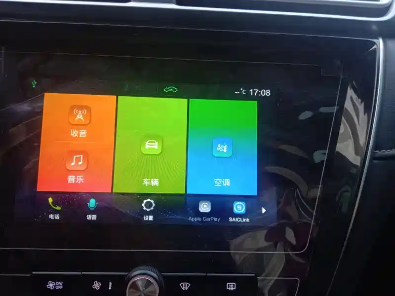

荣威i5  。2020年1月25号购车上牌的手动4g互联领豪版。这两天空调坏了中控毛病太多了。
故障描述,前天开车回来路上空调突然自己打开了。并且中控快捷键无法使用不能关闭空调。这两天空调调节风量大小不能调节了。现在只能出热风。无法出冷风。就连自然风也不能出。大家可见面板温度多高。并且中控显示温度不正常了。现在是冬天这两天气温-5度。它显示44度。一会吹出的风烧脸

空调皮带也是比较忽略的一个部件,一般皮带在做保养时4s店都会提醒你更换,万一没换在使用工程中会出现打滑现象,会造成皮带断裂、皮带异响、无助力、空调不良等。

从描述中大概可以判断需要排查空调节保险丝损坏,热敏电阻断开,继电器无法正常工作

检查一直空调的皮带是不是老化或者损坏了,你这是哪里买的车?

更正一下车子早已修好.开大车的一直没时间上论坛.最后更换控制模块好了.控制模块加油水.空调水渗入模块导致短路.更换已好
