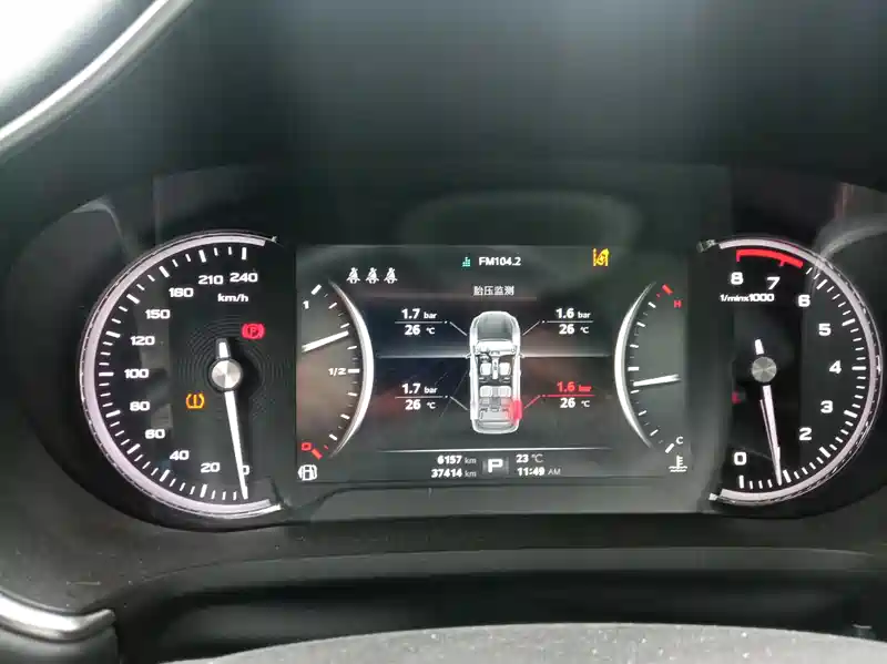

这是什么情况
LIZAI2
0浏览 · 2024-09-23 15:19· 发布于广东
四个轮胎胎压差不多 为什么只标红右后轮?
优质解答
头一辆车 关禁闭 已屏蔽
荣威i5
你给右后大到2.5看看结果就可以了,如果机械胎压表是正常的他还报警就检查胎压监控是不是有问题了,重置一下看看
2024-09-23 16:33 来自河北 回复
370扭矩231马力 关禁闭 已屏蔽
这胎压。怎么可以这么低
2024-09-23 16:58 来自江苏 回复
cntjck 关禁闭 已屏蔽
小蚂蚁
这是因为胎压显示数字是四舍五入的结果,而报警则可能使用了较为精确的检测数值。这都不算事,不用纠结这个问题,此时应该麻利的去补气,胎压上来了,打轮就轻快了。能耗也降下来了。
2024-09-23 20:20 来自天津 回复
lpelpe 关禁闭 已屏蔽
有可能是右前轮1.699  右后轮1.601  ,因为只显示是两位的原因吧
2024-09-24 20:44 来自河北 回复
LIZAI2 楼主 关禁闭 已屏蔽
赛欧
打了气就正常了 打气的说右后轮胎压差得多些 其他轮差的不多
2024-09-24 22:32 来自广东 回复
