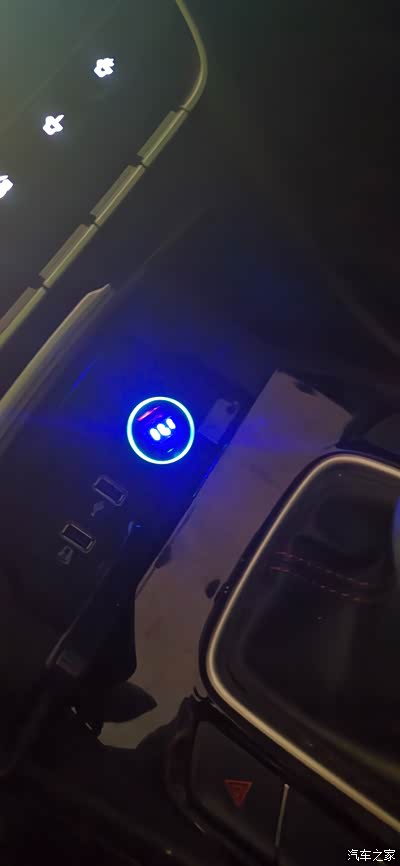

问 刚换的新电瓶,启动前电压12v,启动后也不到13v? 删除 推荐精华 置顶 取消置顶 关闭回复 打开回复 推荐编辑 楼主禁言 移动帖子 重置头像 操作记录 愤怒的虎式 0浏览 · 2022-12-08 22:14· 发布于山东 频繁馈电,昨天换了新电瓶,为什么启动前就是12v,启动后还是不到13v啊?是不是不充电? 举报 打开汽车之家 阅读体验更好 相关问题 更多 问车里撒奶茶! 0回答 问HS 方向盘异响 0回答 问启动共振,你们有吗 0回答 问蓝牙钥匙 0回答 问这个故障灯怎么回事啊 0回答 问18款HS方向盘异响 0回答 全部回复 只看楼主 水军喷子别咬我 关禁闭 已屏蔽 你要是换原车那种电瓶 是不能充电的。 2022-12-09 09:07 来自山东 回复 沙发 屏蔽此人 举报 删除 取消删除 禁言 重置头像 共有条对话 > X正安 关禁闭 已屏蔽 兄弟,你不升级行车电脑软件,你换一百个电瓶也是依旧亏电。说说我最近的情况。车子从8.2到昨天12.9四个月的时间。车子显示电压还有11.1V(知道是虚电,也打不着火),四个月显示这个电压已经相当不错了。最后搭电一下子就着车。2020年我去升级了软件(大灯模组软件bug导致亏电),放了一个月也不亏电了。 2022-12-10 02:26 来自新疆 回复 板凳 屏蔽此人 举报 删除 取消删除 禁言 重置头像 共有条对话 > 摩的摩的1 关禁闭 已屏蔽 升级程序是关键,最开始都是投诉电池亏电的 2022-12-16 12:08 来自河南 回复 地板 屏蔽此人 举报 删除 取消删除 禁言 重置头像 共有条对话 > 还想在主楼增加内容?点击续写主楼内容 登录 参与更多互动 发表回复 打开App,查看更多评论 首 页 上一页 下一页 末 页 跳 转 取 消 还想在主楼增加内容?点击续写主楼内容 登录 参与更多互动 系统故障 发表回复 图片最多上传9张 微信好友 微信朋友圈 新浪微博 QQ好友 QQ空间 取消 相关推荐 加载中
