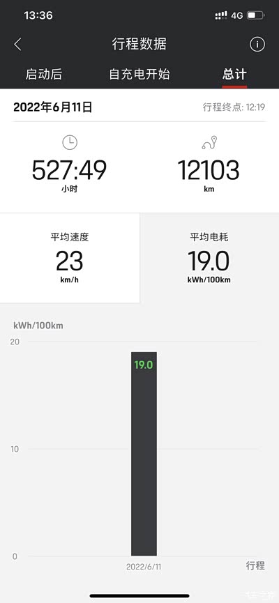

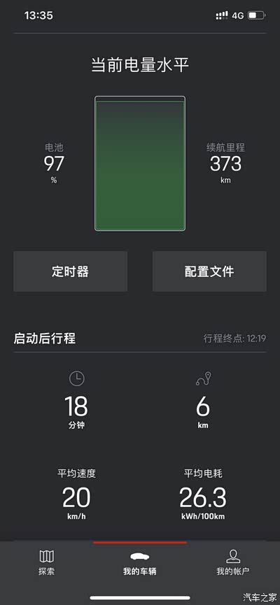

提车时候续航是不过三百,销售也说充电几次后就会激活。然后慢慢充电续航的确增加了,到三百七十左右就一直没上去,平时高速也开动能回收。看到很多车友都是四五千公里已经过四百,我现在一万多还停留在三百多,是因为21寸missionE轮毂比较耗电?还是因为刚开始的四五次充电我都是只充到85%。

续航的公里数是近500还多少公里的电耗加权换算的,一直开高速的是很难上400。但后面一直开市区或80码的公路就会开1.2,1.3km才掉表显的1km

没必要担心,正常开就好,那些400+甚至500的,都是要练黄金右脚的,但这本身就与保时捷的灵魂相违背,所以你现在的开法才是一辆保时捷电动跑车该有的样子
