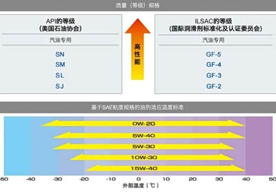

看哪个的级别高 优先选SN的(但是据说现在SM SN级别的机油也有矿物油) 全合成的优先于半合成的 欧蓝德新车 三年内 用20的完全没问题 粘度越小 打火发车的时候 机器润滑越快 所以 你要综合来看 比如0W-20的是半合成或者矿物油 而5W-30是全合成的 那你就用后者 同级别的 都是全合成或者半合成的 那就优先用0W-20的

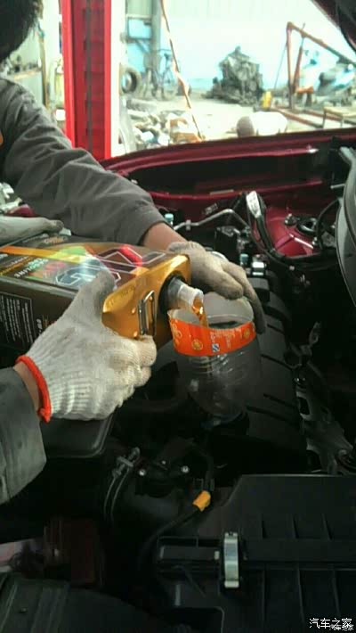

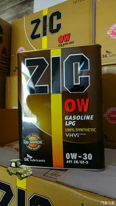

    福猪爱 2015-9-17 23:33:12 发表在 11楼
    本人的车长期在用。
    全合成,性价比第一!
    一百多块,可以说绝无仅有。
    韩国的,我以前的车再用,全合成不可能100多,140+是半合成的

    hzdxjh 2015/09/19 17:17:02 发表在 27楼
    100%全合成,明明白白写着。
