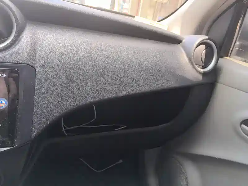

问 er30的空调滤芯应该在哪里换呢 删除 推荐精华 置顶 取消置顶 关闭回复 打开回复 推荐编辑 楼主禁言 移动帖子 重置头像 操作记录 kwlzm 0浏览 · 2025-09-01 11:31· 发布于广西 从别人手中接手过来的,电池修过了,花了3000+大,但是其他的没动过,不知道空调滤清器在哪里换 随车没有找到说明书,所以向大家请教了 最好的有个照片 视频 小白一个 谢谢了 举报 打开汽车之家 阅读体验更好 全部回复 只看楼主 kry4369 关禁闭 已屏蔽 逸致 很多车型的空调滤芯大多在副驾手套箱的后面,有滤芯仓。打开手套箱从连接轴那拆下手套箱,看看后面。不同车型可能会有差异 2025-09-01 17:38 来自四川 回复 沙发 屏蔽此人 举报 删除 取消删除 禁言 重置头像 共有条对话 > 可以买辆车 关禁闭 已屏蔽 俊风ER30的空调滤芯一般在副驾驶手套箱后面。你先把手套箱拆下来,往里面看就能找到个盖板,拆开盖板就是滤芯位置了。自己换的话注意卡扣别掰断,网上找下这款车的更换视频照着做更稳当。 2025-09-01 19:38 来自北京 回复 板凳 屏蔽此人 举报 删除 取消删除 禁言 重置头像 共有条对话 > 郑州车友5441189 关禁闭 已屏蔽 在副驾驶 ,坐下以后。在左脚那个位置。是竖着在里边插着了。需要扣竖条条的最下边,然后往外拉,就可以拉出来。 2025-09-03 17:34 来自河南 回复 地板 屏蔽此人 举报 删除 取消删除 禁言 重置头像 共有条对话 > 不倒翁呀 关禁闭 已屏蔽 这款车 网上更本没有视频 我也是问了卖家 才找到的 上个月自己刚换 在副驾驶最左下角 最里面 要头低下来找 不仔细找 你还找不到 有个白色的塑料框就是 2025-09-15 08:44 来自浙江 回复 屏蔽此人 举报 删除 取消删除 禁言 重置头像 共有条对话 > 车神小哥哥 关禁闭 已屏蔽 瑞虎5x 在哪买的,这车型配件不好找啊, 01-08 17:48 来自广东 回复 屏蔽此人 举报 删除 取消删除 禁言 重置头像 共有条对话 > mo_南仔 关禁闭 已屏蔽 途观 把头怼进去扶手箱下,在中控下面,有一个小东西卡住的。 01-20 09:29 来自广东 回复 屏蔽此人 举报 删除 取消删除 禁言 重置头像 共有条对话 > 扬州车友3524011 关禁闭 已屏蔽 我要申诉 该行程已被楼主删除 查看回帖内容查看操作记录 02-21 18:15 来自江苏 屏蔽此人 删除 取消删除 禁言 重置头像 共有条对话 > 还想在主楼增加内容?点击续写主楼内容 登录 参与更多互动 发表回复 打开App,查看更多评论 首 页 上一页 下一页 末 页 跳 转 取 消 还想在主楼增加内容?点击续写主楼内容 登录 参与更多互动 系统故障 发表回复 图片最多上传9张 微信好友 微信朋友圈 新浪微博 QQ好友 QQ空间 取消 相关推荐 加载中
