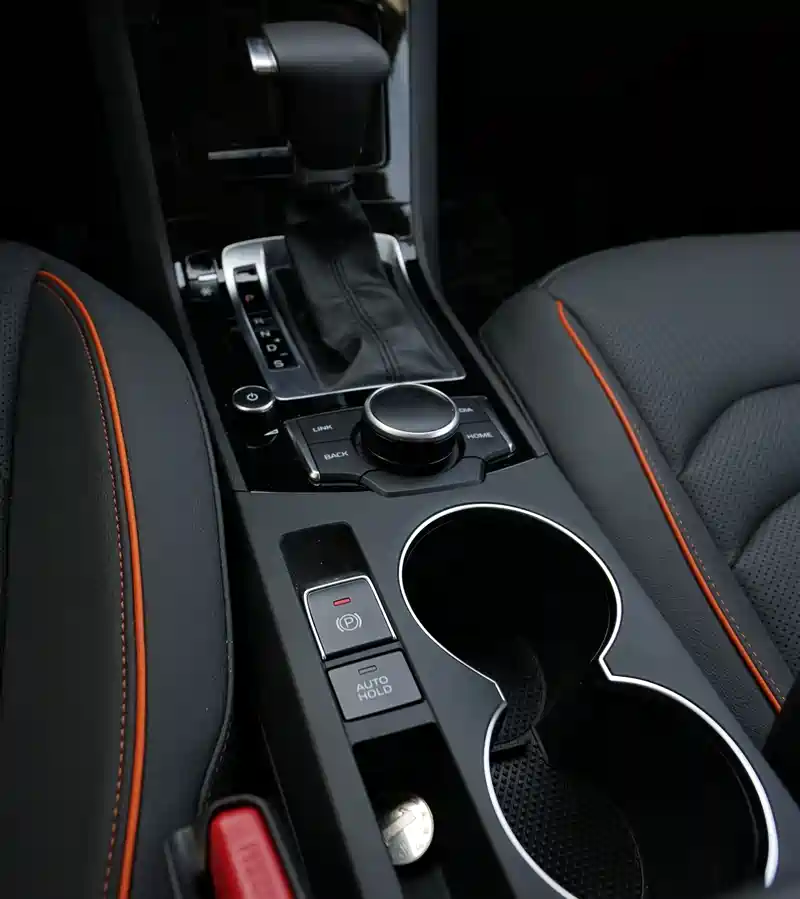

自动挡的车是真的省心,起步的时候不用担心熄火,开车要比之前考驾照的时候省心多了。学车的时候学的是手动挡,麻烦的很,现在开了宝沃bx3也有一个星期了,我一般都是d档前进,p档停车。这种方式对不对啊?自动挡应该如何启动和停车,有没有老司机给指导一下?

正确的步骤应该是: 踩脚刹讲车停住——档位从D挡挂入N挡——拉紧手刹——熄火(这个时候电门是打开的,而不是关闭)——踩下脚刹——档位从N挡挂入P挡,——松开脚刹,关闭电门。 相信很多车主都是在停车的时候挂P挡,松刹车,拉手刹,熄火。这个步骤会对变速箱造成损失,因为自动挡的车挂入P挡之后,变速箱会有一个自锁的钢爪扣住齿轮。车辆停在有一点点坡度上时,那个钢爪和齿轮结合会比较紧,本来应该休息的变速箱就会这么一直憋着,直到下次车辆行驶之前。在这种情况下,只要你一启动车辆,变速箱就教着劲,发出异响,而且车辆会有轻微抖动。再从P挡切换至其他档位时,会非常的吃力,脱开瞬间对吃力造成巨大的冲击。 所以为了延长自动变速箱的使用寿命,建议按照以上的停车方法来停车。

自动挡汽车停车步骤:
1。汽车停止时,先减速,踩往刹车、挂入N档,这里不直接换到P档再熄火是为了不让变速箱在发动机启动状态下经过R档,以减少一次冲击。
2。熄火,这时电不会断,因为没挂入P档,钥匙拔不下来的。
3。拉紧手刹,松开脚刹,这里能感觉到力量已经作用在手刹上了,车平稳静止后,再换至P档,以免力量作用在P档上。
4。断电,拔钥匙。
