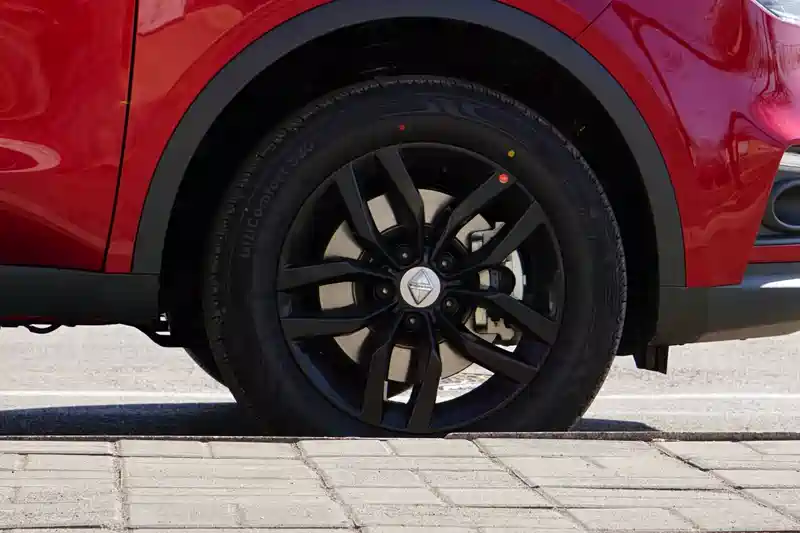

之前因为是磨合期,所以一直没开着宝沃bx3跑过高速。这车操控还不错,方向盘调校得很精准,1.4t涡轮增压发动机,动力也挺充沛的。现在磨合期也过了,准备要上高速了。那么胎压设置在多少合适?

汽车的标准胎压保持在2.3-2.5为好,但是冷车热车的胎压是有区别的,只要在这个范围内都是可以的,胎压过高或者过低都可能会爆胎的,保持合理胎压安全驾驶。

1、胎压应该打多少以车厂推荐值为准。车厂气压推荐值通常可以在以下地方找到:车辆用户手册,驾驶室车门(B柱附近)旁边的标签,车辆驾驶座旁的抽屉,油箱盖小门。2、车厂胎压推荐值指的是冷却胎压。定义如下:停车后至少三小时后或轮胎行驶不超过2公里。如果只能在热胎时测量胎压,请将所测得的胎压数值减去大概0.3巴(=4psi)就是轮胎冷却充气压力。

汽车的标准胎压在2.3-2.5左右就可以的,不过受热藏冷缩的影响轮胎气压也是在变动的,冬天的时候可能稍微高点,夏天的时候建议低点,胎压过高或者太低,容易出现爆胎的。

建议冷车打到2.3-2.5为宜,太冷的话会增加您汽车油耗,太热的话会影响您的舒适性的。
