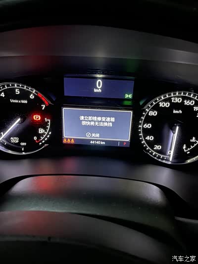

20年6月的车,开了4万多公里,出现这个提示是什么问题?

20年6月的车,现在开了4万4千多公里,前几天出现这个提示,但是没有亮故障灯,然后就打电话给安吉星,安吉星那边说可以先开,有空去检测一下,今天去途虎检测也没有结果,帮我把故障码先消了,说先开着。
有大佬能大概判断一下什么问题吗?

这个应该是变速箱挡位控制模块电压低,这个是接触不良导致,如果没有其他换挡方面的异常比如换挡顿挫,无法换挡的情况,可以先不用处理,等有时间了去4s店维修一下即可

我保修期出过这个提示,当时可以正常使用,去4S检查说这个停车P档如果长期按压不到位会出现电脑误报,最终结果因为故障码无法消除,索赔了一个档把总成,如果你这个跟我的一样,有可能要换档把总成

这个情况应该是车辆的换挡总成有问题,里面有一个微动开关,可能是它损坏了,这也算是凯迪拉克车型的一个通病吧

22年一月一號以前的車,變速箱和發動機質保是8年/16萬公里,變速箱相關的附件也是可以索賠的,要讓他們在DP系統查呢

我也是同样的问题!我的是亏电导致的 别人跟我说多跑跑就好了 已经跟我把故障码消除了

我的车马上6年了,上个月去4S店还帮我检查出什么吹洗泵要换的,居然还在保修期内免费换,所以还是要问清楚,不要自己认为已经过质保期,最近我在纠结流媒体要不要换的,有时蓝屏画面抖动,这玩意也是4S店装的

你是不是最近亏电了?我之前亏电,搭电以后报了好几个,也包括你这个,拉了一趟高速就好了
