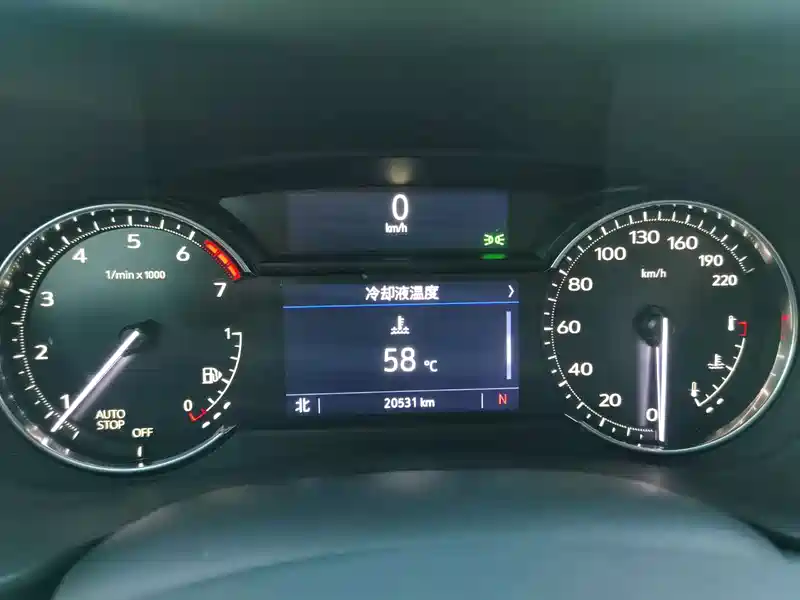

坐标天津 -10度,25公里快速,水温还是上不去。大家都这样吗?

跑了这么远,水温还是上不去,关闭暖风好一点。但是也上不去。

检查一下节温器是不是不能闭合,天气冷行驶中水箱一直大循环水温无法上升,正常情况下应该是气温低的时候节温器关闭小循环保持水温的。

后来试了一下,市区别跑太快,水温就能上去。这是为什么呢?跑太快车感觉冷么

和环境温度有很大关系,我这里0度,车启动时水温9度,慢慢走3分钟左右水温可以到60以上,就是机油油温和变速箱油温的上升是滞后的,算正常。

天冷都这样子的
