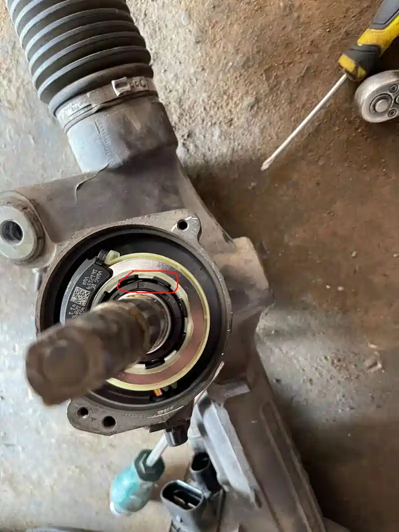

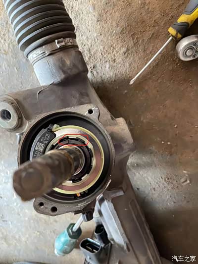

17款Q5方向机异响,已经过保了!2万公里的时候就有点,因为每次跑的距离不长,不是很明显,就没在意。今年夏天突然变的很明显,只要过个20分钟摩擦的感觉就出来了!
昨天去朋友的汽修店拆开了,把轴也打了黄油,手感是好点但是问题还是没解决,难道真要换方向机才能搞定?
(((异响特点, 新车一般没有, 5000公里以上, 会陆续出现, 冷车没有, 热车开一段时间后出现, 且逆时针打方向, 开始?咯咯声, 后面严重点会有咕咕摩擦声,手感能感觉到, 夏天尤其严重!)))
附上图片!问下红框里面能打油吗?
附上图片!问下红框里面能打油吗?

这个开业可能是球头拉杆这些了嘛的胶套问题!不一定是方向机! 现在的车子电气化很集中,仪表显示的很多故障码都需要使用电脑去读取才能辨别,当车辆使用发生的故障问题,一般情况下建议你是去找4S解决看看,修不修是一回事,先去看看他们怎么说可以给你一个大致的方向嘛!车要试过才能判断故障发生位置的!

                异响问题听描述很难判断故障原因,质保期内有问题可以去4S店申请免费处理解决或更换,过了质保期找个靠谱修理厂排查解决,以免影响你的正常用车!

  转向横拉杆球头老化,会导致横拉杆有旷量导致方向盘异响。需更换转向横拉杆球头,但是更换后要记得做四轮定位。

这儿拆开 也不用把方向机都拆开啊,,…我车之前也是开时间久一点就有 拉二胡的声音,后来走质保换了方向机………方向机外面可以修的…4s只换不修 2w多费用

有的时候不是方向机问题,方向盘调节不是太靠地下,往上拉一点会好很多

    可能是横轴的问题,胶套内横轴齿条缺油。不知道楼主说的打黄油是在哪里打的?

    专修方向机的地方就可以解决,不必要换方向机。
