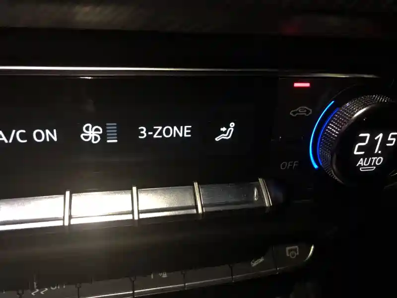

问 Q5L打开内循环,空调也会同时打开,奥迪都是这样吗? 删除 推荐精华 置顶 取消置顶 关闭回复 打开回复 推荐编辑 楼主禁言 移动帖子 重置头像 操作记录 北海车友8258625 0浏览 · 2020-04-11 00:10 Q5L打开内循环(按亮内循环键红灯亮),空调也会同时打开,即使关了空调,风机仍然出风,关不了,打开内循环怎样才能关风机?我以前的车子打开或关闭内循环,空调或风机不跟随着开的。 举报 打开汽车之家 阅读体验更好 相关问题 更多 问破处、修还是更换啊 0回答 问这个价格怎么样? 0回答 问聊聊主动刹车 0回答 问刹车异响问题 0回答 问倒车嗡嗡的, 0回答 问保险续保的问题 0回答 全部回复 只看楼主 听说2月份工资不开了 关禁闭 已屏蔽 桑塔纳 这个是你设置的自动空调,如果你把自动空调退出的情况下应该就不会出现这种现象,你可以试一试。 2020-04-11 00:14 回复 沙发 屏蔽此人 举报 删除 取消删除 禁言 重置头像 共有条对话 > 大江飞驰 关禁闭 已屏蔽 奥迪Q5L 你把A/C调整成OFF,那就是自然风了 2020-04-11 08:19 回复 板凳 屏蔽此人 举报 删除 取消删除 禁言 重置头像 共有条对话 > kentlj 关禁闭 已屏蔽 标致408 每次都得调一下,把AC关掉,我也纳闷儿 2020-04-11 10:37 回复 地板 屏蔽此人 举报 删除 取消删除 禁言 重置头像 共有条对话 > 北海车友8258625 楼主 关禁闭 已屏蔽 大江飞驰 2020/04/11 08:19:11 发表在 板凳 你把A/C调整成OFF,那就是自然风了把AC关掉,关的是空调,出风口还是出风的,怎么把风关掉呢?是不是关不了的? 2020-04-11 11:42 回复 举报 删除 取消删除 禁言 重置头像 共有条对话 > 大四方 关禁闭 已屏蔽 如果风机不转怎么能内循环呢? 2020-04-11 11:55 回复 屏蔽此人 举报 删除 取消删除 禁言 重置头像 共有条对话 > 北海车友8258625 楼主 关禁闭 已屏蔽 大四方 2020/04/11 11:55:46 发表在 5楼 如果风机不转怎么能内循环呢?奥迪之前也换过几辆车,都是内循环打开外面的空气进不来,都不联动空调或风机的。看来风机转才是真正的内循环(过滤),我以前的车的所谓内循环只是不让车外空气进入,并没有循环过滤功能,所有车的内循环键的标志都是一样的,但功能却有差别,经您这么一说我又看了一遍车辆使用说明书,奥迪是高级一点喔。谢谢各位指教 2020-04-11 12:54 回复 举报 删除 取消删除 禁言 重置头像 共有条对话 > David200018 关禁闭 已屏蔽 奥迪车都这样,造车理念的问题,不属于车辆质量,宝马车只要启动车辆久自动打开风扇 2020-04-11 12:54 回复 屏蔽此人 举报 删除 取消删除 禁言 重置头像 共有条对话 > 北海车友8258625 楼主 关禁闭 已屏蔽 David200018 2020/04/11 12:54:32 发表在 7楼 奥迪车都这样,造车理念的问题,不属于车辆质量,宝马车只要启动车辆久自动打开风扇明白,没开过宝马(曾是选项之一),长知识了。谢谢! 2020-04-11 13:05 回复 举报 删除 取消删除 禁言 重置头像 共有条对话 > pglwmz 关禁闭 已屏蔽 是个车就会这样设计。当你拒绝使用外循环来排出车内的湿气(必然是不断积累)时,那么车子唯一的选择就是开启空调压缩机,通过蒸发箱的冷凝作用来除去多余的水气。这个时候,你必须额外按一次A/C键告诉空调系统,你宁可忍受越来越高的湿度,也绝不愿意启用压缩机。 2020-04-11 17:48 回复 屏蔽此人 举报 删除 取消删除 禁言 重置头像 共有条对话 > pglwmz 关禁闭 已屏蔽 ap4lqy65e 2020/04/11 12:54:10 发表在 6楼 奥迪之前也换过几辆车,都是内循环打开外面的空气进不来,都不联动空调或风机的。看来风机转才是真正的内循环(过滤),我以前的车的所谓内循环只是不让车外空气进入,并没有循环过滤功能,所有车的内循环键的标志都是一样的,但功能却有差别,经您这么一说我又看了一遍车辆使用说明书,奥迪是高级一点喔。谢谢各位指教这就是大错特错了。无论是内循环还是外循环,从出风口出来的空气都是至少通过一遍滤芯的。奥迪等纵置平台的车可能有两道滤芯,外循环时,从车外进入车内的空气会经过两道滤芯,而内循环的空气只经过后一道滤芯。A4L则是减配掉了前一道滤芯,Q5L有一道还是两道我不确定,但应当很好查。。 2020-04-11 17:51 回复 屏蔽此人 举报 删除 取消删除 禁言 重置头像 共有条对话 > 一劳永逸Largo 关禁闭 已屏蔽 零跑B01 傻子空调,老子烦死了 2020-04-11 21:00 回复 屏蔽此人 举报 删除 取消删除 禁言 重置头像 共有条对话 > ahbeuqqzizr 关禁闭 已屏蔽 打开内循环,关闭空调,还是内循环,我确保无误。 2021-05-19 00:12 回复 屏蔽此人 举报 删除 取消删除 禁言 重置头像 共有条对话 > 深圳车友2768310 关禁闭 已屏蔽 这个问题也正是我要问的,看说明书好像要关闭空调就得按OFF键。以前开的几台车空调、吹风、内循环、外循环,都可以单独控制开关。 2021-05-19 07:50 回复 屏蔽此人 举报 删除 取消删除 禁言 重置头像 共有条对话 > 阿波宝宝 关禁闭 已屏蔽 唯雅诺 这车没有自然风的,原来的日系韩系美系车只要放在外循环不开风机,跑起来外面的空气会流入车内,但是通过我多次研究,奥迪是不行的,只有开启风机才行哈哈,关闭风机了那么从外向内流通空气的闸口也关闭了,另外现在的q5l也没有外面那个滤芯了,我自己买了一个加上了。 2021-05-19 09:58 回复 屏蔽此人 举报 删除 取消删除 禁言 重置头像 共有条对话 > 还想在主楼增加内容?点击续写主楼内容 登录 参与更多互动 发表回复 打开App,查看更多评论 首 页 上一页 下一页 末 页 跳 转 取 消 还想在主楼增加内容?点击续写主楼内容 登录 参与更多互动 系统故障 发表回复 图片最多上传9张 微信好友 微信朋友圈 新浪微博 QQ好友 QQ空间 取消 相关推荐 加载中
