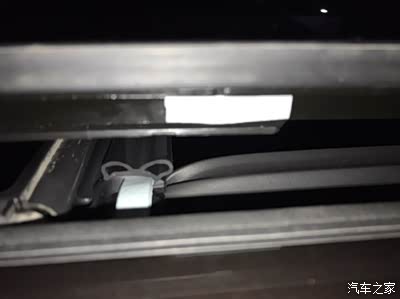

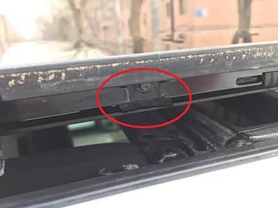

通过咱们万能的汽车之间论坛和自己的实际感受发现天窗异响去4S索赔也解决不了问题,索性就自己在总结坛友经验的基础上自己折腾折腾(在此感谢发表解决天窗异响***的Q5车友们),我解决的办法就是使用带3M背胶的密封条将所有可能发生摩擦的部位都贴上(我看你还怎么摩擦,嘻嘻),下面有图,关键部位是:①、不能移动的导轨要贴;②、将前段可移动玻璃和可移动导轨进行连接的螺栓要贴(在侧面);③、可移动玻璃和不可移动玻璃衔接处的两个大螺栓要贴。自己动手也就半个小时,成本也就几十元,现在感觉世界一下安静了,嘻嘻,为验证效果我现在见井盖就压,见减速带就上,有碎石路就加速(是不是很暴力),可确定该种方法有效,而且3M胶撕下后确实无痕,胶条厚度完全不影响天窗的正常闭合,(很机智有木有,嘻嘻),希望可以帮助到咱们有需要的Q5车友们,有什么细节问题大家还可以相互交流,共同进步嘛。

不能移动的导轨要贴。
将前段可移动玻璃和可移动导轨进行连接的螺栓要贴(在侧面)。
可移动玻璃和不可移动玻璃衔接处的两个大螺丝要贴。

照片拍的少了,应该拍的更细致一些方便大家动手。把天窗开启到最大状态,站在车侧,目光与已经移动到后部的天窗侧面平齐,可以看到那块玻璃的边沿下方有个金属支架,支架上每边(车的左右两边)有三个螺丝,用于将玻璃与其固定,靠近车头的那个螺丝比较隐蔽,这些螺丝容易与金属发生摩擦,要覆盖。天窗开启后可以看到静止的玻璃前沿在车的左右两边各有一个比较大的螺丝,要覆盖。车门开启,站在车身内侧可以从上方向下看到那个比较长的导轨,要覆盖。一定用3M的胶,这样还可以调整,务必注意人身安全(安全最重要)。

这张可以看到螺丝的图,引用自XG天行健,不要骂我哦!
