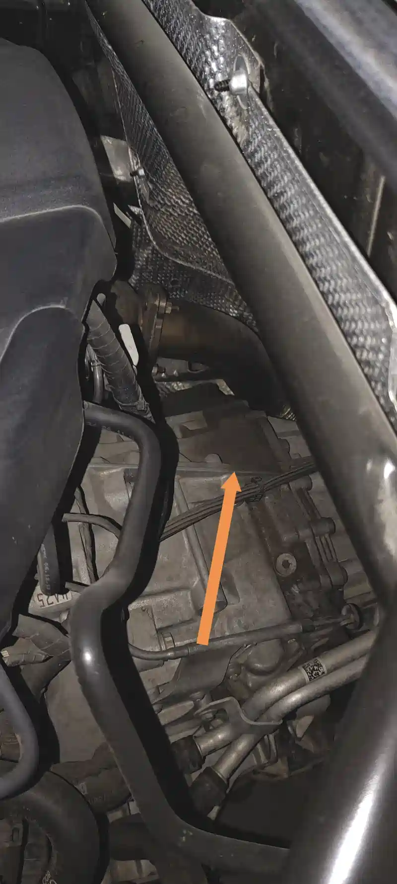

问 20款奥迪Q5L40发动机外部油泥 删除 推荐精华 置顶 取消置顶 关闭回复 打开回复 推荐编辑 楼主禁言 移动帖子 重置头像 操作记录 小松鼠569 0浏览 · 2025-11-19 22:19· 发布于广西 五年车 发现发动机外面油泥较多,怎么回事呀,求助! 举报 打开汽车之家 阅读体验更好 相关问题 更多 问26款Q5动能回收 0回答 问关于48V轻混的疑问 0回答 问奥迪Q5L贴膜求推荐 0回答 问SOS一直报警 0回答 问时钟不同步, 0回答 问请教下第二次保养 0回答 全部回复 只看楼主 1780蓝狐 关禁闭 已屏蔽 奥迪A3 这个油泥有可能是周边的管路存在密封不严导致的油气泄漏现象,当然也有可能是保养时有少量机油滴落导致。你可以有先将这个部位用化清清洗一下再观察一下,如果后期依然存在这个现象的话那就需要去售后检查一下了。 2025-11-19 22:54 回复 沙发 屏蔽此人 举报 删除 取消删除 禁言 重置头像 共有条对话 > 人不由己_Q5LSPB 关禁闭 已屏蔽 增压涡轮机多多少少都会有些油气泄漏,日积月累形成的污渍,没有任何影响,无视即可。但如果发现有明显成片成块的污渍,那就是有大的泄漏了,需要尽快去做检查了。 2025-11-20 09:57 来自广东 回复 板凳 屏蔽此人 举报 删除 取消删除 禁言 重置头像 共有条对话 > Qlrt 关禁闭 已屏蔽 奥迪Q5L 变速箱接缝处渗油了吗,洗车的时候用高压水枪冲下 在观察。 2025-11-20 10:40 来自四川 回复 地板 屏蔽此人 举报 删除 取消删除 禁言 重置头像 共有条对话 > 彩虹天堂呀 关禁闭 已屏蔽 长安星卡PLUS 冷车启动前,用纸巾擦拭气门室盖边缘、机油滤芯底座、发动机与变速箱连接处,若纸巾沾有新鲜机油,就是渗漏;若仅表面有干燥油泥,无液体,大概率是保养残留。 2025-11-20 12:35 来自吉林 回复 屏蔽此人 举报 删除 取消删除 禁言 重置头像 共有条对话 > 小牛王1 关禁闭 已屏蔽 气门室盖垫老化:五年车的橡胶垫易变硬密封失效,机油会从气门室盖边缘渗出,顺着缸体流到发动机下部,是最常见的渗漏原因。 2025-11-20 14:01 来自吉林 回复 屏蔽此人 举报 删除 取消删除 禁言 重置头像 共有条对话 > DreamCar1203 关禁闭 已屏蔽 不太确定是渗漏还是保养时不慎低落,可以尝试先清洁一下,短期再观察一下有没有新增的油渍,如果还有新增,应该考虑去具体做个检查了 2025-11-21 13:46 来自吉林 回复 屏蔽此人 举报 删除 取消删除 禁言 重置头像 共有条对话 > 还想在主楼增加内容?点击续写主楼内容 登录 参与更多互动 发表回复 打开App,查看更多评论 首 页 上一页 下一页 末 页 跳 转 取 消 还想在主楼增加内容?点击续写主楼内容 登录 参与更多互动 系统故障 发表回复 图片最多上传9张 微信好友 微信朋友圈 新浪微博 QQ好友 QQ空间 取消 相关推荐 加载中
