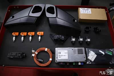

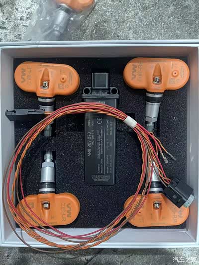

改装店霍夫二代胎压1200元含安装,解码400元
奥迪原厂二代胎压4S店加装全套含安装1880元
奥迪原厂二代带VW标,模块接缝有密封胶溢出
