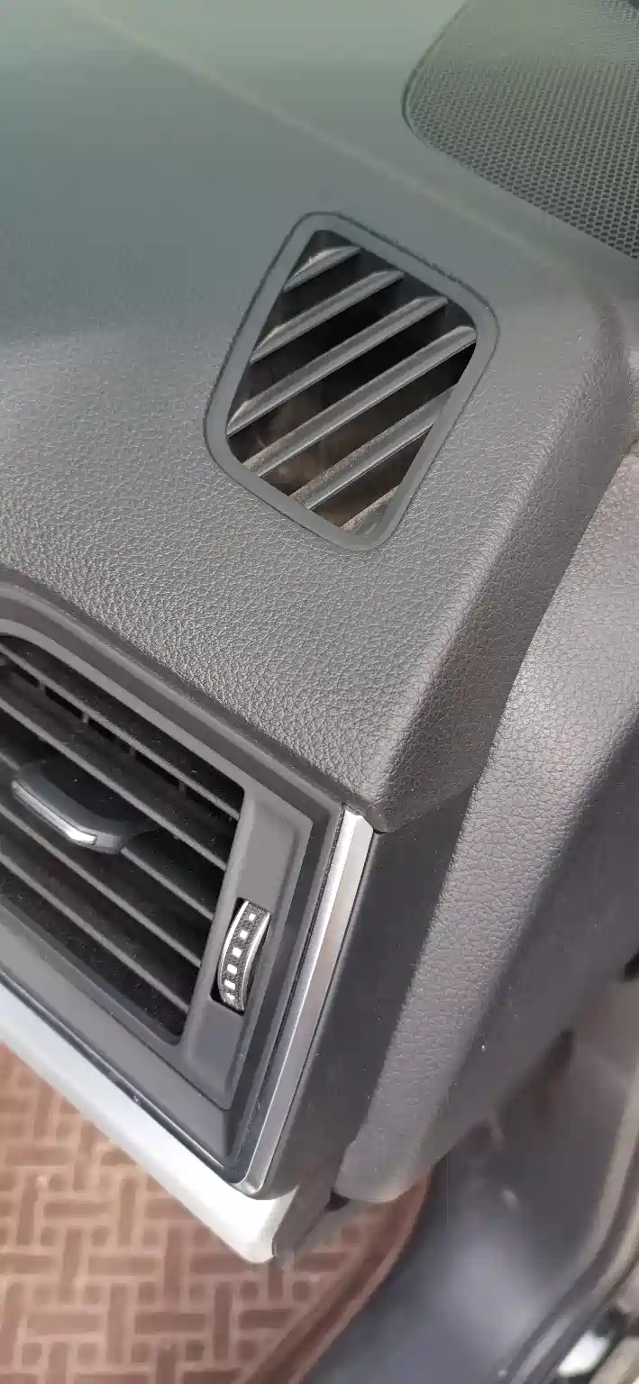

问 汽车空调出风口的灰尘怎么清理? 删除 推荐精华 置顶 取消置顶 关闭回复 打开回复 推荐编辑 楼主禁言 移动帖子 重置头像 操作记录 秉行致远 0浏览 · 2025-09-10 22:06· 发布于山东 这种空调出风口里面的灰尘你们都如何处理的?还是不用管 举报 打开汽车之家 阅读体验更好 相关问题 更多 问车门打不开是怎么回事 0回答 问今天早上车子成这样了 0回答 问奥迪Q5L保养 0回答 问自动驻车功能 0回答 问保养问题!!!! 0回答 问这个轮胎要换了吗 0回答 全部回复 只看楼主 1780蓝狐 关禁闭 已屏蔽 奥迪A3 这个要么就不处理,要么就用小号的毛刷轻轻的刷一下。因为这个出风口的灰尘也是从通风管道内带出来的,用气枪吹只能把灰尘吹回管道里,所以打开空调并把风速调到最大后用毛刷刷一下就可以搞干净了。 2025-09-10 22:08 来自上海 回复 沙发 屏蔽此人 举报 删除 取消删除 禁言 重置头像 共有条对话 > 林子很开心 关禁闭 已屏蔽 用吸尘器,大力出奇迹 2025-09-11 08:09 来自广东 回复 板凳 屏蔽此人 举报 删除 取消删除 禁言 重置头像 共有条对话 > 萌哥wm 关禁闭 已屏蔽 传祺ES9 山论道兄,清理空调出风口灰尘,先用软毛刷或专用清洁刷把表面浮尘刷掉,再拿沾了清洁剂的湿抹布擦拭格栅。要是缝隙里灰尘多,就用小刷子或者棉签仔细清理。也可以用压缩空气对着出风口吹,把深处的灰尘吹出来。希望这些对兄弟有帮助。 2025-09-11 08:28 来自广东 回复 地板 屏蔽此人 举报 删除 取消删除 禁言 重置头像 共有条对话 > gongzixiaogang 关禁闭 已屏蔽 奥迪Q5 开大风量,毛刷一刷干干净净。 2025-09-11 08:29 来自河南 回复 屏蔽此人 举报 删除 取消删除 禁言 重置头像 共有条对话 > 白驹过隙一瞬间 关禁闭 已屏蔽 最好的清理方法干净还彻底就是把副驾驶手套箱后面空调滤芯拆下来,风机也拆下来,要是不会就找个修理店看师傅拆,然后用空调除臭清洗剂清洗。下次自己就会清洗了 2025-09-11 10:13 来自河北 回复 屏蔽此人 举报 删除 取消删除 禁言 重置头像 共有条对话 > 奇妙的小饼干 关禁闭 已屏蔽 雅阁 风量开到最大,然后拿小毛刷刷一下就可以的。 2025-09-11 10:52 来自吉林 回复 屏蔽此人 举报 删除 取消删除 禁言 重置头像 共有条对话 > 彩虹天堂呀 关禁闭 已屏蔽 宝来 可以买个小刷子,然后配个车载的吸尘器,这样刷一刷后,用吸尘器更好打理一下。 2025-09-11 14:51 来自吉林 回复 屏蔽此人 举报 删除 取消删除 禁言 重置头像 共有条对话 > 儒雅之羊 关禁闭 已屏蔽 奥迪Q5L 我也湿毛巾来清洁。具体做法是把毛巾折叠成小块,伸入出风口小格栅,抹去灰尘。 2025-09-11 15:00 来自广西 回复 屏蔽此人 举报 删除 取消删除 禁言 重置头像 共有条对话 > 吉和街 关禁闭 已屏蔽 探岳 这个可以购买一把窄边的小毛刷(类似于刷油漆的那种小刷子,购买质量好点的不掉毛,避免毛掉到空调风口里),日常可以对空调出风口灰尘进行清洁清理,还是挺实用的。 2025-09-13 09:32 来自安徽 回复 屏蔽此人 举报 删除 取消删除 禁言 重置头像 共有条对话 > 从头再来2006 关禁闭 已屏蔽 奥迪A4L 湿毛巾擦一下 2025-09-14 16:17 来自浙江 回复 屏蔽此人 举报 删除 取消删除 禁言 重置头像 共有条对话 > 还想在主楼增加内容?点击续写主楼内容 登录 参与更多互动 发表回复 打开App,查看更多评论 首 页 上一页 下一页 末 页 跳 转 取 消 还想在主楼增加内容?点击续写主楼内容 登录 参与更多互动 系统故障 发表回复 图片最多上传9张 微信好友 微信朋友圈 新浪微博 QQ好友 QQ空间 取消 相关推荐 加载中
