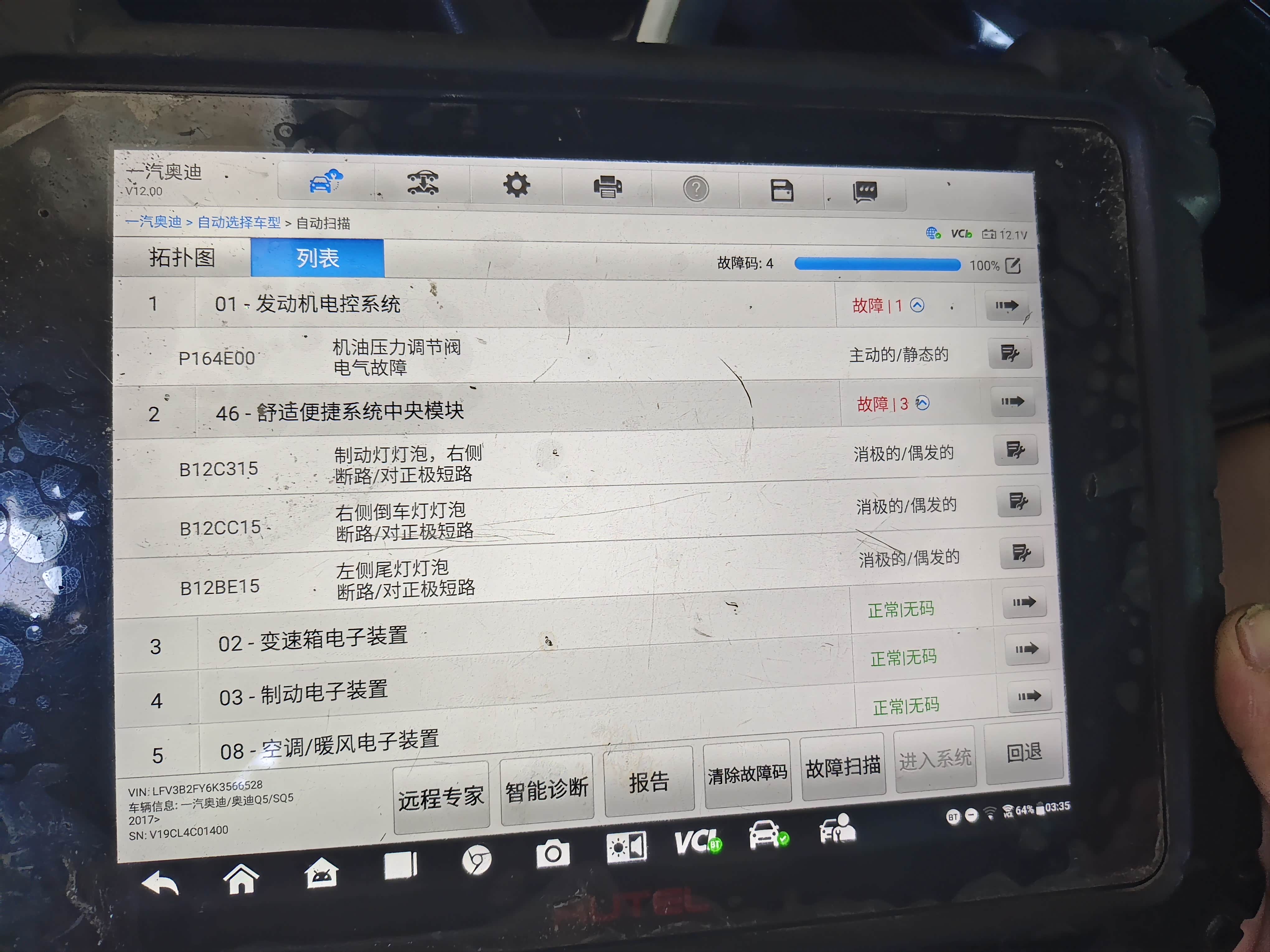

19款q5L进取版,双侧后尾灯都不亮了(刹车示宽灯双闪都不亮),最可能是什么原因?师傅检查保险没有问题。在线求大神帮忙解决!!!

看故障码显示右侧尾灯和倒车灯都报短路,左侧尾灯也报断路,保险没坏的话很可能是尾灯控制模块挂了。Q5L这车尾灯是LED的,先检查后备箱左侧的J393舒适模块有没有进水,再测下尾灯插头有没有12V电。模块坏了得换,外面修800左右。

这个如果保险丝没有问题的话那就是线路存在断路故障了。不过个人认为还是保险丝的问题比较大一些,这个尾灯的保险丝是看后备箱左侧衬板内的那个保险丝盒的,估计给你修车的师傅技术不够专业吧。既然有了诊断器,那么什么原因排查的话应该不难的,实在不行换一家修车店看看。

我也是这几天才出现你这个问题坐标深圳。我明天去4S店让他们看看怎么回事。我的也是0046问题。

4S店张嘴就来换后尾灯,一个6千。真黑,都没有检查就说,后来我要求检查,检查后又说是偶发故障,清码后还是有问题。说是如果硬件没问题就是尾灯没坏的话,又说要升级J393舒适模块程序,就是代号0046舒适模块系统升级,要360,而且还说不保证好不好,我觉得4S说的也是一种选择但是我没有搞。两个后尾灯同时坏的可以很低的,还有一个就是尾门最中间的有个模块是控制尾灯跟下杠灯切换开关也会导致尾灯不亮你也要注意看一下,如果是的话换一下就立马解决问题,这个报码显示是,灯光故障参见用户手册。 我这车给的故障码是明确指向右制动灯故障,所以我先去深圳专修奥迪的私人店铺看看他们怎么说,还要注意天窗漏水后,通水管道堵塞会导致后尾箱左边放保险盒跟J393模块的地方泡水,你要注意一下。
