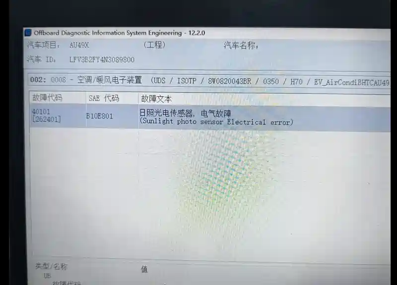

问 求助:日照光电传感器,电气故障是什么
百色车友9404385
0浏览 · 2025-07-27 01:24· 发布于辽宁
奥迪Q5L:
故障代码:40101[262401]
SAE代码:B10E801
日照光电传感器,电气故障
这个是哪块有问题?
#奥迪
手相扣 关禁闭 已屏蔽
奥迪Q5L
这个没有实际遇见过,但是,单从故障码名字来看的话,所谓日照光电传感器,应该是,采集外部光照强度信号控制自动大灯氛围灯等是否亮起的传感器,也就是我们称的光雨感传感器,在后视镜底座里,可以检查一下,是不是这里出现了问题。

DreamCar1203 关禁闭 已屏蔽
已经通过电脑诊断出对应故障码,无论是专修店还是4S店不能只做检测不给处理方案吧,一般都是先消除观察是否复发,然后就根据指向的部位做详细检查
2025-07-29 10:18 来自吉林 回复
樱桃纸鸢 关禁闭 已屏蔽
楼兰
这个故障常见于光线传感器(比如自动大灯、空调温控那个)。可能是传感器脏了、线头松了,或者本身坏了。先擦下前挡后视镜位置的传感器,不行就去 4S 查电路,小问题居多。
