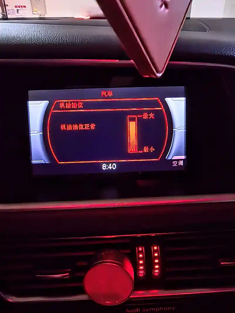

五个月,2000多公里,这个机油减少量正常不,18年的三代ea888。

首先明确一下,电子油尺显示的这个机油液位是正常的。因为你也没说明保养时添加了5升还是5.3升机油,如果保养时加了5升机油,那么可能跑几百公里后仪表上就会显示到这样的液位了。如果是加了5.3升,那么正常情况下5千公里后会显示这样的液位。总之这个电子油尺即便是到了下限也最多是少一升机油,所以你的车目前状态是正常的。

三代EA888跑2000公里机油下降明显不太正常,虽然比二代机强点但正常消耗应该在5000公里少1升左右。重点检查废气阀和涡轮进气管有没有渗漏,老车可能活塞环也有点问题。要是没报警先备瓶机油随时补,下次换油用40粘度试试。

我觉得目前属于正常,保持这个状态,下次保养之前应该是够用的,那也尽量关注一下有没有其他变化

非常正常

我的2016款舒适型,加满到顶,跑2000公里后的液位。
