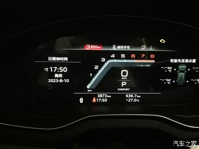

加装的原厂(确定是原厂)二代胎压,行驶时显示胎压值正常,停车熄火后再次发动车要出门的时候仪表就变成:车辆;单圈数据统计页面了,想回到胎压数值还得从新进入选项进行选择,不知道后加的和原车出厂带(选配的)都是这样吗?

所有装了原厂二代胎压的车友都有这个问题,我也安装了,也存在这个问题,这个问题有一个不错的解决办法,那就是用原车带的厂字布局,运动布局里选择胎压显示,娱乐布局里选择正常的,这样用view按键,就可以切换平时的显示,与胎压的显示。

按方向盘左侧菜单键,选运动模式,试试。

这个功能是刷隐藏刷出来的吧,我记得原厂好像没有单圈计时器吧
