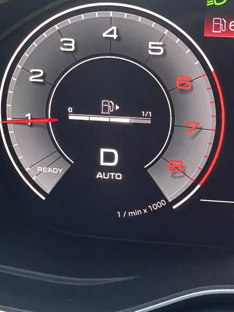

问 加油提前跳枪 删除 推荐精华 置顶 取消置顶 关闭回复 打开回复 推荐编辑 楼主禁言 移动帖子 重置头像 操作记录 奥迪王中王 0浏览 · 2025-06-30 17:57· 发布于上海 车子刚满2年出头1个月,今天下班去加油,加到300多直接结束了,我还在纳闷为什么比平时便宜那么多,车子启动一看少加了一格、但是我确定是已经跳枪了,网上一搜好多奥迪车有这情况,大家遇到过吗??又是怎么解决的,求分享 举报 打开汽车之家 阅读体验更好 相关问题 更多 问清除保养更换机油提示 0回答 问老Q5大灯换灯泡请教 0回答 问用车七个月汇报 0回答 问车主们,问一个问题 0回答 问关于车机的问题 0回答 问Q5L左后减震器 0回答 全部回复 只看楼主 1780蓝狐 关禁闭 已屏蔽 奥迪A3 这个大概率就是加油枪的问题,跟车没啥关系的,我之前也有遇到过。因为我们使用的加油枪是负压油枪,当加油过快或者加油口有油气上溢堵住油枪头部一圈小孔时就会跳枪了。 2025-06-30 18:08 来自上海 回复 沙发 屏蔽此人 举报 删除 取消删除 禁言 重置头像 共有条对话 > 清野过客 关禁闭 已屏蔽 奥迪Q5油箱通病,碳罐堵塞导致跳枪。去4S店换改进版碳罐就能解决,质保期内免费换。临时解决可以加油时枪嘴别插到底,留2cm缝隙慢慢加。 2025-06-30 21:29 来自北京 回复 板凳 屏蔽此人 举报 删除 取消删除 禁言 重置头像 共有条对话 > WilliamsW5 关禁闭 已屏蔽 没遇到,加了很多次了,从来没有 2025-06-30 23:19 来自北京 回复 地板 屏蔽此人 举报 删除 取消删除 禁言 重置头像 共有条对话 > 彩虹天堂呀 关禁闭 已屏蔽 宝来 有的时候加油站就是跳枪很快,跟车辆没啥关系的,我前几天加油的时候说跳枪了,我让再手动继续加满一些,最后又加了80多块钱 2025-07-01 14:16 来自吉林 回复 屏蔽此人 举报 删除 取消删除 禁言 重置头像 共有条对话 > 儒雅之羊 关禁闭 已屏蔽 奥迪Q5L 从没遇到过这情况。 2025-07-01 16:39 来自广西 回复 屏蔽此人 举报 删除 取消删除 禁言 重置头像 共有条对话 > 盯紧关门兔 关禁闭 已屏蔽 我的也是,不过没楼主的厉害,每次都是差最后一格的三分之一就跳枪 2025-07-02 08:08 来自天津 回复 屏蔽此人 举报 删除 取消删除 禁言 重置头像 共有条对话 > 人到中年不得已噢 关禁闭 已屏蔽 有的时候加油站就是跳枪很快,跟车辆没啥关系的,我前几天加油的时候说跳枪了,我让再手动继续加满一些,最后又加了80多块钱 2025-07-02 09:11 来自山东 回复 屏蔽此人 举报 删除 取消删除 禁言 重置头像 共有条对话 > 奥迪王中王 楼主 关禁闭 已屏蔽 今天又换了个加油站试了一下,直接加满了,应该不是我车子问题,万幸 2025-07-04 14:10 来自上海 回复 举报 删除 取消删除 禁言 重置头像 共有条对话 > 镇江车友6969272 关禁闭 已屏蔽 我有过几次刚开始加了一点点就跳枪的经历 没有遇到还剩一格的情况 2025-07-04 16:01 来自江苏 回复 屏蔽此人 举报 删除 取消删除 禁言 重置头像 共有条对话 > 天空下000 关禁闭 已屏蔽 奥迪Q5L 这个没遇到过,不过每次加油最多就能加60L,试过已经跑到续航显示剩余50公里了,加满也只加了61点几,不到62。这个油箱应该是73L容积的 2025-07-07 10:01 来自广东 回复 屏蔽此人 举报 删除 取消删除 禁言 重置头像 共有条对话 > 还想在主楼增加内容?点击续写主楼内容 登录 参与更多互动 发表回复 打开App,查看更多评论 首 页 上一页 下一页 末 页 跳 转 取 消 还想在主楼增加内容?点击续写主楼内容 登录 参与更多互动 系统故障 发表回复 图片最多上传9张 微信好友 微信朋友圈 新浪微博 QQ好友 QQ空间 取消 相关推荐 加载中
