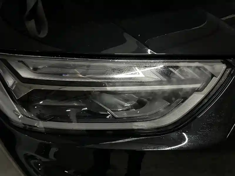

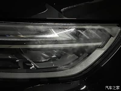

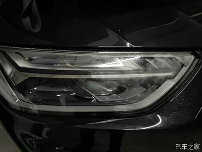

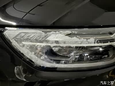

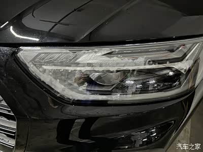

下雨开出去回来一看这是咋啦??????

正常的奥迪采用的是开放式大灯,大灯并不是全封闭的,大灯靠发动机侧温度较高,而在洗车或阴雨天时,灯罩一侧温度较低,这样水蒸气在进入灯腔内时,就会在灯罩一侧凝结成小水珠,只要不成股流下或能养鱼就没问题,开一会儿灯或第二天早晨就消掉了。

正常现象。等等自然就没有了。

大灯内部有雾气是正常现象,因为这个大灯并不是密封设计的,它的后部有一个用于给大灯排放开启时产生热量的导气管的,所以通常在阴雨潮湿天气以及车灯突然遇到冷热交换时容易在大灯内部产生雾气的,一般这种雾气在开启大灯二十分钟之后会自然烘干的,所以不用过于担心。

我昨天刷车也是这样,今天早上开车就诶没有了。

这个是正常的,奥迪的大灯是会呼吸的,过一段时间就消散了,放心吧。
