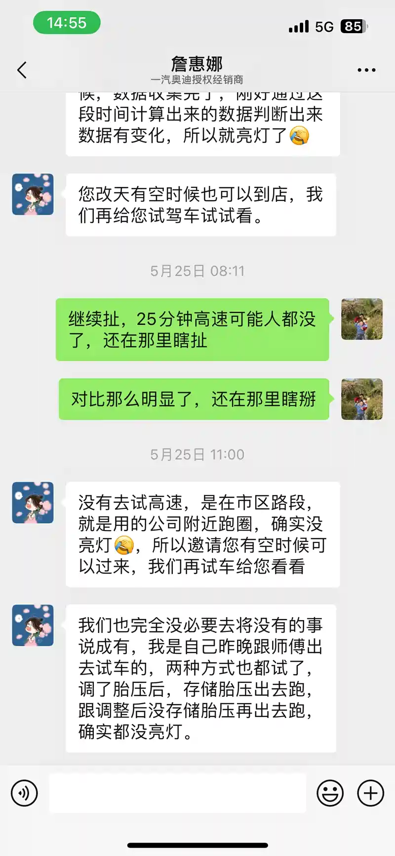

胎压监控不能正常工作:
把3个轮胎胎压打到2.5,一个放到1.5,出去跑10公里;胎压报警灯不会亮;
原先是这样的: 刚买不到1个月的车,轮胎被钉子扎了,跑一段距离后,胎压完全没气了,胎压完全没气后跑了500~1000m;报警灯也不亮;
去4S店找了一个下午也没找出问题,用其他车型做实验是可以报警的。
售后部门说Q5L统一都有这个问题;不知道大家有没有遇到?我这边还有维修师傅在车里找不出问题的视频。
