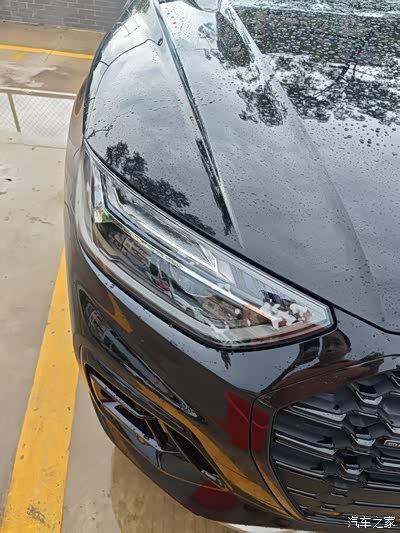

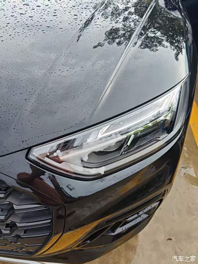

请教,新车第一天提车雨天,开回家后发现2个前大灯起雾,正常吗
shadow1345
0浏览 · 2025-05-17 10:44· 发布于广东
大家好,我是佛山南海的群友,51买了2台车,1台Q5,1台陆放,陆放未发现有这个现象,Q5发现有这个现象,后马上问销售,他们说是正常,不是完全密封有透气的,我不知道对方有无忽悠我,所以 上论坛请教各位大神级别的群友,谢谢!

只能说是设计上可能有一些小缺陷要改进,大灯确实不是完全密封状态的,因为灯光在使用过程中的发热量很大,是要考虑到热胀冷缩的散热性的气压平衡,所以通常在车灯后方部位会有一定的气孔。但是上升到起雾的概率并不高,很多车型做得好的话,不容易出现内部起雾

图片看大灯轻微的起雾是正常的,因为大灯并不是完全密封的,后面是有通气孔的来保持大灯内外的气压平衡,所以当下雨的天气湿度大的时候,有一些水气进入到大灯的里面就容易出现这种起雾的现象,不用管,自然放置就会消失
如果是想要快点消失的话,就把大灯打开,这样里面气温比较高,温度高的话就会加速这个水分的散失。

你的奥迪Q5大灯下雨天轻微起雾其实算正常现象,大灯不是完全密封的,内外温差大时(比如淋雨后开灯发热),少量水汽会通过透气孔进去,形成一层薄雾,一般开灯半小时左右自己就散了。这种情况就像眼镜起雾一样,不用太担心。
如果开灯后很长时间水也不会散去,就需要去维修索赔了。

除了奥迪宝马也这样。功率大的车灯。散热孔在某些情况下会把潮气吸进去。周末开灯或者是自然通风,第2天消失。就算是正常。这个就是4s店给你的官方说法。

车辆的前大灯轻微的起雾,是属于正常现象的。因为在大灯后部有专门的透气孔,外界环境温度比较潮湿的情况下,就会导致进入水汽。
像这种情况一般,把车辆的大灯打开,5到10分钟左右,雾气就会消失。只要里面没有明显的水滴,就没问题。

正常的,我提车那天也下雨回地库发现大灯有雾气,后来问了4s,看了说明书正常的,如果大灯雾气成水滴的话,那是大灯气密性问题。

正常现象,奥迪的车灯采用的是开放式大灯,整个大灯并不是密封的,在刚洗完车后和阴雨天气,由于大灯内靠发动机一侧温度较高,而大灯灯罩一侧温度较低,这样会导致水蒸气在灯罩内凝结成小水珠。开一会灯温度提升一下就好了,停一夜,第二天也能好。如果里边养鱼了,那就赶紧去索赔。

Q5L的大灯不光是雨天容易出现雾气,而是只要大灯内外温差一大就会在大灯内部产生雾气的,比如说从地库出来到地面都有可能产生雾气的,因为这个大灯它不是全封闭的设计,而是在大灯后部连着一根用于排气的导气管,这根气管的出口在前轮的轮眉内侧,所以如果仅仅是雾气的话只要开启大灯开启20~30分钟后雾气就会被烘干的。如果雾气凝聚变成水滴的话就比较严重了,那个是可以去售后索赔。了。

如果是灯里面起雾的话那就不对了,有可能是密封不好,导致空气进入,灯内外有温差,水蒸气液化的结果,要去检查一下的,有可能会影响电路!

正常的,我提车当天也是下雨,开回家差不多50公里,停地库下车就看到大灯有雾气,当时也挺担心的,问销售说正常。奥迪大灯不是完全密封的,有透气孔。第二天去看雾气没了,之后也没再起雾

正常的,奥迪的大灯是会呼吸的,你可以等两天看看,要是一直不消散的话就可以去索赔了。

    下雨天气过后,车灯内部和车外的温度差异较大,就会有雾气,过一会就会正常了,可以看看车辆的大灯,有透气孔的
