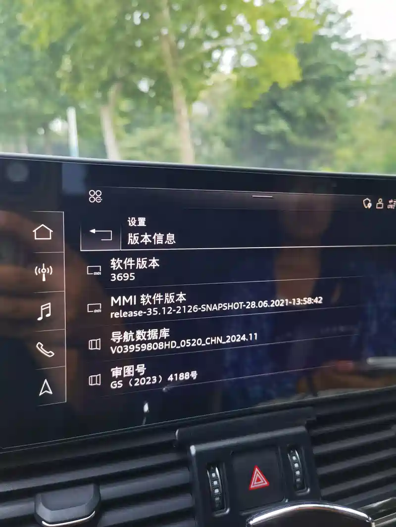

问 升级到4420真的有必要吗?求大神指点 删除 推荐精华 置顶 取消置顶 关闭回复 打开回复 推荐编辑 楼主禁言 移动帖子 重置头像 操作记录 青春已逝岁月无痕 0浏览 · 2025-05-10 22:56· 发布于山东 有必要升级到4420吗 各位大神指导一下 举报 打开汽车之家 阅读体验更好 相关问题 更多 问各位车友本人50岁 0回答 问老Q5大灯换灯泡请教 0回答 问新车有异味怎么办? 0回答 问地图更新后问题 0回答 问关于空气空调滤芯 0回答 问车辆保养问题 0回答 全部回复 只看楼主 1780蓝狐 关禁闭 已屏蔽 奥迪A3 这个能升的话还是升一下级吧,即便是没什么质的提升,系统上至少也会对之前可能存在的BUG进行打补丁的。 2025-05-11 00:07 来自上海 回复 沙发 屏蔽此人 举报 删除 取消删除 禁言 重置头像 共有条对话 > zqmymf 关禁闭 已屏蔽 瑞虎8 根据图片显示,当前车机的软件版本为 3695。4420 版本作为较新的固件,包含更多的功能优化和新特性,升级后实现了高德和百度地图的投射功能,这在 3695 版本 中可能尚未实现。4420 版本 在稳定性方面通常会有提升,修复了早期版本中的一些问题。4420 版本 附带更最新的导航数据库,提供更准确的导航信息。如果你当前的 3695 版本 在使用中遇到功能不足、稳定性问题或导航数据不够新等问题,建议你升级到 4420 版本。 2025-05-11 12:22 来自安徽 回复 板凳 屏蔽此人 举报 删除 取消删除 禁言 重置头像 共有条对话 > 手相扣 关禁闭 已屏蔽 奥迪Q5L 我原车也是3695,后来自己升级了3874、3801和4420,说实话,如果对新版本系统所带来的新功能不是特别感冒,并不建议升级。而且原车3695其实也是比较稳定的。我升级4420,只是为了car play能在仪表盘显示通话记录。升级是有一定风险的,所以还是看个人是否真的有需求。 2025-05-11 12:51 来自内蒙古 回复 地板 屏蔽此人 举报 删除 取消删除 禁言 重置头像 共有条对话 > hericcc 关禁闭 已屏蔽 谨慎升级4420,目前观测3874版本的,仅限个人哈,应该无必要升级,因为android的版本都是0412,都很稳定,除了多了通话记录,别的也没啥了。而且4420会有部分车型升级后出现carplayer无法连接,和地图数据库丢失,谨慎。 2025-05-12 12:24 来自安徽 回复 屏蔽此人 举报 删除 取消删除 禁言 重置头像 共有条对话 > DreamCar1203 关禁闭 已屏蔽 非必要也可以先不升级,如果现有状态还可以,我觉得可以再等等 2025-05-13 14:15 来自吉林 回复 屏蔽此人 举报 删除 取消删除 禁言 重置头像 共有条对话 > 每到周五有力量 关禁闭 已屏蔽 看看升级内容都有啥呗,用得着就升级,用不到就先这样。有些东西并不一定是版本越高越好。 2025-05-28 15:22 来自吉林 回复 屏蔽此人 举报 删除 取消删除 禁言 重置头像 共有条对话 > MR陆 关禁闭 已屏蔽 升级了吗?自己下载固件升级的,还是去4s店升级的 2025-09-17 11:26 来自上海 回复 屏蔽此人 举报 删除 取消删除 禁言 重置头像 共有条对话 > 怎么不爱吃鱼 关禁闭 已屏蔽 奥迪Q5L 不建议升,升完后自带的导航打不开了,然后我去4S重置了地图,免费的,花费2个小时重新安装老版本的地图,然后让他自己更新到最新的,现在好了。 太折腾了。 流畅度没感觉好多少。 2025-09-18 17:55 来自河南 回复 屏蔽此人 举报 删除 取消删除 禁言 重置头像 共有条对话 > 都市之秋2017 关禁闭 已屏蔽 天籁 我是3695直接升级到了4420,上车carplay秒连,比之前好太多了 2025-09-19 14:39 来自广东 回复 屏蔽此人 举报 删除 取消删除 禁言 重置头像 共有条对话 > 还想在主楼增加内容?点击续写主楼内容 登录 参与更多互动 发表回复 打开App,查看更多评论 首 页 上一页 下一页 末 页 跳 转 取 消 还想在主楼增加内容?点击续写主楼内容 登录 参与更多互动 系统故障 发表回复 图片最多上传9张 微信好友 微信朋友圈 新浪微博 QQ好友 QQ空间 取消 相关推荐 加载中
