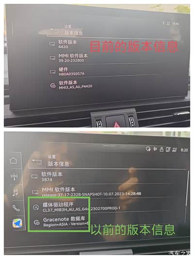

   4月30日,上午用新u盘、新固件包尝试多次,安装后,仍没有左边菜单按钮。中午再次至4S店,请技术主管全面排查,后修复,目前系统已恢复正常,再次感谢各位网友的帮助
2022年1月的Q5l车,车机connect联网服务已于今年1月份过期。目前没有网络,车机就用来看看时间、听听收音机(车机版本以前是3874,2024年初自己u盘升级的)。
最近逛论坛发现4420版本发布了,还有人发现支持无线android auto,于是4月27日就尝试自己升级,网上找了固件下载到u盘里,按网上攻略操作。但是不知道为啥出现报错,按提示退出后再次尝试虽然安装完毕,但是车机明显有问题了。
一是,左侧“主页”“收音机”“音乐”“通话”等菜单按钮消失,车机就剩下一个页面。
二是,车机时间变成1970年1月1日,虽然昨天傍晚又变成2025年4月28日,但是今天早上重启车机又变成1970年。
查阅版本信息,发现虽然软件版本为4420,但是少了“媒体驱动程序”和“Gracenote数据库”(如下图)。
到4s店去,说是娱乐模块故障,需要换主机,这不明显扯淡。然后建议我降级刷机看看。
我用3874的包刷机,显示有问题,刷完还是左侧没有导航按钮(如下图).......
现求助神通广大的论坛,请大家帮忙看看,需要怎么处理?

这种情况就是升级的时候写入数据,出现了问题中断或者是少写了数据,或者是数据写入错误。可以尝试,重启车技或恢复出厂设置试一下,可以进入工程模式,恢复出厂设置。如果还不行,只能到网上找人解决了。黄鱼上有专门解决这类疑难杂症的。也可以尝试去4s店解决,4s店可能也是收费服务。

    你这不仅仅少了媒体驱动程序和Gracenote数据库,还少了导航数据库,降级只能回退固件版本,我升级失败后尝试多次降级、升级都失败。
    建议开通数据服务OTA升级缺失程序。如果导航数据不能下载会持续初始化中,解决的办法ODIS下删除导航地图数据,再导入官方导航地图数据。

    我可以负责任的告诉你,你的升级包有破损,重新找个质量好的U盘,重新下载升级包,然后解压后重新用质量好的U盘重新操作升级一次,你会发现有一项或几项的升级,我也遇到过你类似的情况,升级4420好像是要升级总的13项,但我升的时候只升了12项,就有一些细节的小问题,我的是自带导航一直初始化。
    对不不能恢复出厂设置的问题,我也遇到了,这个你要强制重启机器后进去初始化,如果不行就多试几次,也可以初始化后成功后重新用新U盘升级,基本上就能解决了。
    不用去问4S,一问就是机器坏了,因为他们也不懂,要叫换,其实这根本就没坏,这就像给手机升级系统差不多,只是这个数据包解压后大得离谱,只是因为他的升级包实在是体积太大了,在使用U盘制作升级包的过程中很容易造成数据破损。我还刷了一次默认导航的原始包,那个文件体积给是大到夸张,从百度网盘下载都下了几天。
