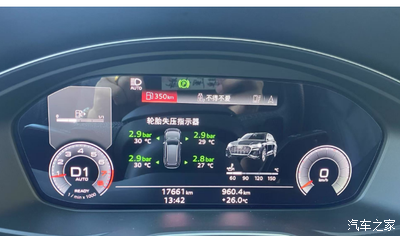

2025款周年典藏版的胎压是二代的吗,不是的话自己可以更换吗

奥迪Q5L至今还都是用的轮速传感器式的胎压监测系统,这个胎压监测只会在胎压异常后报警而无实际数值显示的,因此如果你有需求可以自己到网上买二代或三代的胎压监测进行安装,目前安装的价格在1200~1500之间。

装一个吧,这车没有备胎,很实用,也不贵。

个人装不了。需要拆轮毂,扒轮胎,安装传感器。  外面改装店去弄吧 一千多块钱

这个胎压监测还是比较好用的,这个有二代和三代的,我装的二代的。

  我装的也是副厂二代的,博世出的,1000包安装,每个传感器说是可以用5年,目前用了2年多了还没亏电。 二代就够用。
